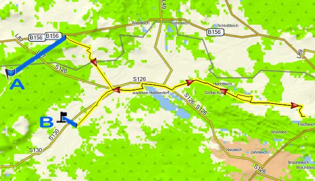

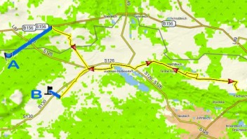

    ich hatte dieses Verhalten ganz oben auf Seite 3 dieses Threads erwähnt. Für mich ein klarer Fehler - ich bin mir nur nicht sicher, ob von MS oder der v3. Auf alle Fälle von Garmin ^_^.
    EDIT: mal noch ein Beispiel. Ich will ein Routing von Punkt A nach Punkt B (3,2km Luftlinie). MS routet mich dazu Luftlinie 3,5km (blau) zum nächsten routingfähigen Weg, auf diesem etwa 14km in die entgegengesetzte Richtung, bis es auf einen parallel laufenden, anderen trifft (?), auf jenem dann etwa 15km zurück, und dann nochmal einen knappen km Luftlinie (wieder blau). Macht in Summe 33km.
    Es ist schon klar, das ich in MS zwischen Luftlinien- und Autorouting umschalten kann. Ich erwarte trotzdem, dass MS, wenn die Luftlinie zum nächsten routingfähigen Weg länger ist, als die eigentliche Strecke, automatisch Luftlinie verwendet, oder wenigstens darauf hinweist. Für das andere Kuriosum habe ich keine Erklärung.
    Viele Grüße vom B-Driver
