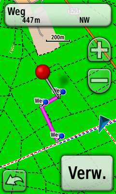

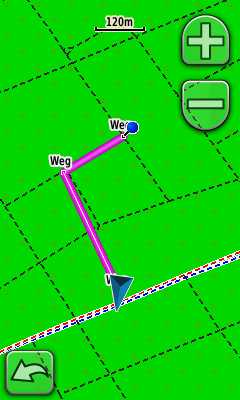

  • Das mit der dünnen Linie auf den zweiten Wegpunkt geht nur von eigenen aktuellen Standort.
    Wenn ich das ganze über die Simulation mache, also einen Punkt als Standort festlege, ist es bei der Routenfestlegung zwar genau so wie beschrieben, jedoch wenn ich Navigiere setzt er den aktuellen Standort einfach auf den ersten Wegpunkt. Ist ja eigentlich auch falsch
    Daher hier zwei Bilder von der Simulation ...

    @ lpop:
    Kann dein Geräteverhalten nachvollziehen bzw ist bei mir gleich, ausser dass mit der kleinen weissen Linie, bekomm ich nicht hin. Allerdings zeigt der "Zeiger" als Datenfeld auch schon auf den 2. Wegpunkt.
    Aber symptombehandelnd müsste es ausreichen,
    einfach den aktuellen Standort als 1. Wegpunkt zu verwenden.
