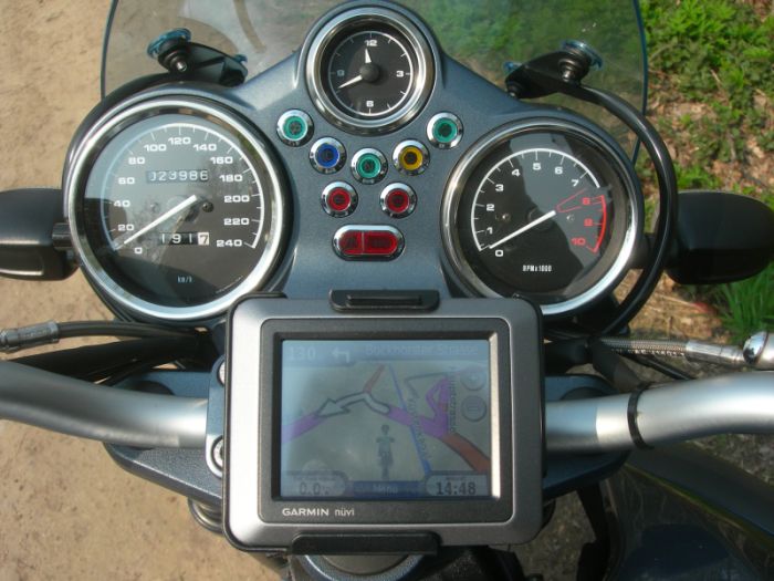

  • 'n Abend allerseits,
    nach einer ersten ausgiebigen Tour am Oster-WE wollte ich hier mal meine Erfahrungen mit meinem neuen Navi kundgeben.
    Vielleicht als kleine Hilfestellung für alle, die wie ich, lange mit dem Quest I zufrieden waren, und jetzt was neues suchen.
    Zur Erklärung:
    Ich benutze den Nüvi, wie vorher den Quest an meinem Motorrad, ohne Sprachansage und ohne Anschluss an die Bordspannung.
    Meine Route plane ich nicht am PC, sondern jeweils aktuell am Navi durch Auswahl von Punkten / Orten in der Kartendartsellung mit der Papierkarte daneben.
    Nüvi 550
    SW-Version 2.30
    City-Navigator Europe NT 2009
    Und hier kommen meine ersten Erfahrungen:
    • Batterieleistung erheblich geringer als angegeben ( 4Std 31 Minuten) nach voller Aufladung; Einstellung Helligkeit 80% und Ton Aus – sehr negativ :(:(, besonders im Hinblick auf das Datenblatt, das „bis zu 8 Std“ verspricht. Gut, dass ich gleich einen 2. Akku mitbestellt hatte
    • Akkuwechsel sehr einfach – positiv :)
    • keine Anzeige zum Ladezustand beim Laden – negativ :(
    • keine Anzeige zum Batteriestand beim Routen / Anzeige der Karte – negativ :(
    • Routen können nicht automatisch umgekehrt werden – negativ :(
    • beim Erstellen von Routen nach Karte springt Zeiger immer wieder auf aktuelle Position zurück – negativ :(
    • Anzeige schlechter als Quest, aber trotzdem ablesbar; sehr schlecht, wenn Sonne von hinten scheint – negativ :(
    • bei Routenerstellung keine Auswahl „aktuelle Position“; Umweg über „Koordinaten“ - negativ :(
    • Insgesamt positiv ist natürlich, dass ich doch recht deutlich gemerkt habe, dass Positionen schneller erkannt wurden und Neuberechnungen schneller erfolgten. Da macht sich eben doch der Rechner-Fortschritt bemerkbar. Merkwürdigerweise hatte ich aber nicht den Eindruck, dass das erstmalige Berechnen einer Route im Nüvi schneller passierte als im Quest. Das ist aber nicht gemessen, sondern nur ein Gefühl, und hat mich auch nicht gestört. Während der Fahrt folgte die Neuberechnung, wie geschrieben, auf jeden Fall schneller. :tup:
    Obwohl rein zahlenmässig die negativen Punkte überwiegen, habe ich den Kauf bisher nicht bereut.
    Ich werde jetzt mal als nächstes ein SW-Update durchführen. Vielleicht gibt es ja noch Änderungen, die mich weiterbringen.
    Soviel für heute.
    Wen es interessiert, dem zeige ich in der Motorradhalter-Rubrik noch eine einfache Art der Befestigung des Nüvi.
    Glück Auf!
    engi
