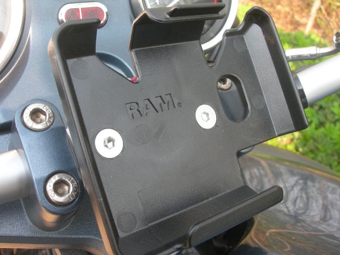

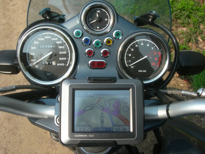

    das Oster-WE war da, und ich brauchte auf die Schnelle einen Halter für das neue Navi.
    Das wird ganz sicher keine Dauerlösung werden, aber wer, wie ich, mal eben eine Lösung benötigt, der kann sich ja mal diese Ausführung ansehen.
    Benötigt:
    - die Original Ram-Mount-Schale, aufgebohrt für 8mm-Senkkopfschrauben
    - 2 Rohrschellenhalterungen 20-22mm mit 8er-Messinggewinde aus dem Baumarkt
    engi

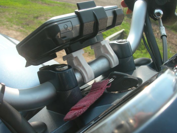

  • Das würde ich auch unbedingt sichern. Schlagloch oder Bodenwelle und das gute Stück geht fliegen. 2 Löcher in die Rohrschellen oben in den Steg und langen Kabelbinder durchziehen. Ansonsten schon ne feine Lösung :)
    Hi,
    ach, man glaubt gar nicht, wie fest die Halter sind.
    Und dem Rat mit den Kabelbindern darf ich nicht folgen, sonst wird aus dem Provisorium noch 'ne Dauerlösung..... ;)
    engi
  • sonst wird aus dem Provisorium noch 'ne Dauerlösung..... ;)
    Aus eigener Erfahrung: Nichts ist haltbarer als ein Provisorium!
  • Es gibt doch diese Rohrschellen mit Gewinde dran. Je nach Modell sind die
    Innen (also für's Rohr) mit Gummi versehen. DAS wäre dann 'ne Dauerlösung.
    an diese Schellen hatte ich zuerst auch gedacht. Aber zum einen sind die recht grob und ausserdem verzinkt. Das hat mir persönlich überhaupt nicht gefallen.
    Aber halten tun sie natürlich besser.
    Wenn ich aus dem Urlaub zurück bin, kann ich Euch hoffentlich die Ablösung meines Provisoriums zeigen.
    Wir arbeiten dran... ;)
