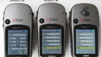

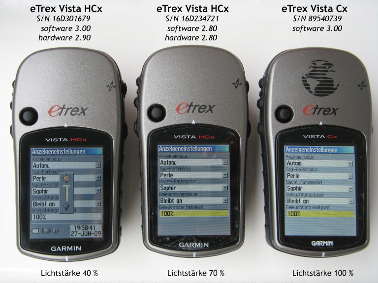

  • Hallo miteinander,
    vieles ist bereits gesagt worden, aber vielleicht interessiert trotzdem der direkte Vergleich von drei Geräten. Der ergab sich zufällig. Denn zum vierzigsten Geburtstag wollen wir mein altes Vista Cx (Austauschgerät vom März, Software 3.00) verschenken und ich kaufe mir ein neues Navigerät. Das Oregon kam nach meinem Test eines Vorführgerätes über ein Wochenende nicht in Frage, worüber ich Seiten lang schreiben könnte (buggy Software, benutzerunfreundliche Bedienung). Daher bestellte ich beim Fahrradhändler das Vista HCx, das ich am Freitag abholte (Software 3.00, Hardware 2.90) - leider auch mit viel zu dunklem Display (Licht-Bug). Also klapperte ich am gestrigen Samstag diverse Navi-Händler in Ostwürttemberg ab und ließ mir deren HCx live vorführen. Der eine packte gerade eine frische Lieferung aus - auch mit Licht-Bug. Der andere hatte noch einen Ladenhüter in der Vitrine ohne Licht-Bug stehen, das ich gleich erwarb (Software 2.80, Hardware 2.80).
    Trotzdem enttäuscht auch das normale HCx. Im direkten Vergleich mit dem Cx leuchtet es nämlich nur zwei Drittel so hell, obwohl bei 100 % keine Frequenz-Modulation des Bildschirms mehr zu erkennen ist. Ist das normal? Auch ohne Hintergrundlicht (0 %) sieht das HCx-Display dunkler aus als das Cx - egal ob mit Sonnenlicht oder ohne. Bei den ganz alten eTrexen konnte man den Kontrast der Graustufen manuell einstellen. Weder beim Cx noch beim HCx finde ich so einen Menüpunkt. Gibt es vielleicht eine geheime Tastenkombination, mit der man den Kontrast variieren kann?
    Das Licht-Bug-HCx zeigt die schon beschriebenen Symptome: Dreht man beim Start die Helligkeit ganz hoch, reduziert sich die Lichtstärke noch in der Startphase von alleine sprunghaft, auch wenn die Software-Einstellung bei 100 % bleibt. Im Betrieb flackert das Display immer wieder kurz auf. Der Helligkeitsschieberegler ändert zwischen 50 % und 100 % kaum wahrnehmbar mehr die Lichtstärke. Auch bei 100 % ist noch deutlich die Frequenzmodulation der Hintergrundbeleuchtung zu erkennen. So bleibt auch ohne Schutzfolie die Lichtstärke des buggy HCx hinter dem normalen HCx (mit Schutzfolie) zurück, und erst recht gegen den Cx. Ohne Hintergrundlicht verhalten sich das buggy und das normale HCx gleich, jedoch schlechter als das Cx.
    Wenn die Akkus schwächeln (1 von 4 Strichen), ändert die Regelung auch noch bis 90 % die Lichtstärke. Jedoch ändert das nichts an der absoluten Lichtstärke bei 100 % im Vergleich zu den anderen Geräten. Es ist viel mehr so, dass die Lichtstärke bei 50 % Software-Einstellung schwächer wird.
    Das buggy HCx werde ich am Montag zum Händer zurückbringen. Schließlich hat er mir vor dem Oregon-Test zugesichert, dass sich das HCx vom Cx nur im Empfänger unterscheidet. Das stimmt definitiv nicht. Die Ablesbarkeit eines Outdoor-Geräts bei Tageslicht gehört zu den wichtigen Kaufkriterien.
    Dann bleibt nur die Grätchenfrage, welches Vista wir veschenken. Das Cx mit dem helleren Display oder das HCx mit dem empfindlicheren Empfänger? Beide - ich und das Geburtstagskind - nutzen es hauptsächlich auf Trekking-Radouten. Was meint ihr?
