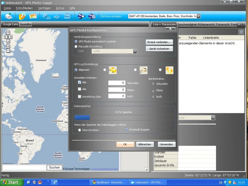

Hallo Cemy,
kann jemand mir bitte helfen ich habe mir ein Blumax Bluetooth GPS Recorder Model:4043 gekauft.Eigentlich wäre das die Aufgabe des deines Händlers. Aber vermutlich hast dafür zu billig gekauft. Das von Dir erworbene Teil besitzt einen älteren MTK 3318 Chipsatz. Aber selbst dieser Empfänger lässt sich hervorragen konfigurieren. Vorausgesetzt man weiß wie. Die von dir dargestellte Software wurde von der Firma iTravel in Taiwan gefertigt. http://www.itravel-tech.com/
ich habe per bluetooth und usb auf mein laptop angeschlossen und wollte navigation testen es hat zwar signale gesendet aber die auto route karte oder GPS hatten nicht gleiche funktion da steht:
Der GPS-Empfänger sendet zwar Nachrichten, diese werden jedoch nicht als NMEA 2.0-kompatibel erkannt.
Überprüfen sie, ob das Eingabe-/Ausgabeformat der GPS-Empfängers so eingestellt ist, dass NMEA 2.0-Kompatible Nachrichten mit der korrekten Braudrate (4800 Bit/s) gesendet werden können.Der Empfänger sendet schon die richtigen NMEA 2.0 Daten, allerdings nicht mit 4800 bps, sondern mit satten 115000 bps.
Konfigurationssoftware dafür gibt es hier:
welche karte muss ich mir kaufen damit es mit diesem GPS funktionieren kann ( sowie landkarte - Microsoft Autoroute) das ich auch unterwegs benutzen kannDas hat nichts mit der Karte zu tun, sondern mit dem Zusammenspiel von Software und Empfänger. Microsoft hat da bestimmte Vorstellung mit welcher Geschwindigkeit ein Empfänger zu arbeiten hat. Doch das interessiert keinen Hersteller. Im GPS-Sektor hat MS nichts zu bestimmen und ist da so ziemlich das Letzte. Das diese Kombination nicht zusammenspielt ist normal.
