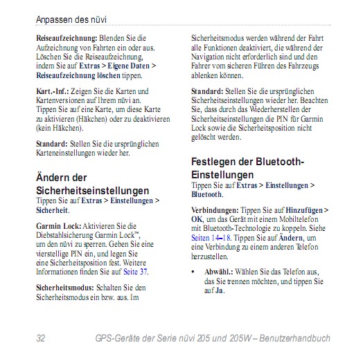

    1.) Ich weiß nicht, wie man die Straßenkarte beim Nüvi 250W abschalten kann, die Bedienungsanleitung von dem Teil ist grausig
