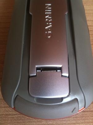

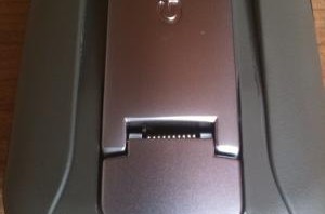

  • Der Batterie Deckel bei meinem Oregon 300 knarzt seit ein paar Tagen.
    Wenn ich auf die Rückseite leicht drücke, macht er ein lautes knarz Geräusch.
    Der Deckel liegt an der Seite nicht mehr fest auf, und hat leichtes Spiel.
    Möglicherweise hat er sich durch die ersten Sonnenstrahlen im Auto verzogen.
    Bin schon sehr enttäuscht und weiß nicht, wie ich bezüglich der Garantie vorgehen soll. Außerdem will ich das Gerät zum Beginn der Outdoor-Saison nicht ein paar Wochen weg haben.
    Hat noch jemand das Problem?
    Am Anfang saß der Deckel bombenfest.

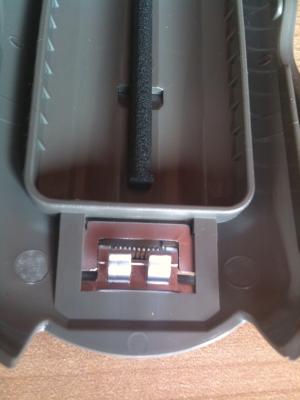

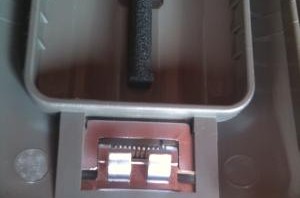

  • Die knarzen alle, das Kunststoff ist recht flexibel.
    macht Euch nicht verrückt ;).
    Die eigentliche Dichtung in Form eines Gummiringes liegt ja innen.
    Außen greifen lediglich geformte Stege ineinander, als Grob-Dichtung. Da der Deckel nicht so steif wie das restliche Gehäuse ist, gibt es natürlich Relativ-Bewegungen der Teile gegeneinander und das Reiben Kunststoff gegen Kunststoff kann je nach Druck, Temperatur, Alterung usw. usw. Geräusche verursachen.

  • Ich habe innen den Haken etwas nach gebogen, danach war es etwas besser aber nicht ganz weg.
    Hallo Chris,
    meinst Du mit den "Haken" etwa die Rastmimik aus Aluminium-Druckguß? Das Material ist rech spröde und bruchgefärdet. Ich würde da lieber nix dran rumbiegen. :o Eventuell hilft auch das Umkleben des Hakens mit Textilklebeband, falls das Spiel zu groß ist.

  • Also ich hab mir meinen Oregon jetzt eben mal kräftig zur Brust genommen und ihn geradezu durchgewalkt - sorry, aber da knarzt überhaupt nichts, nicht mal ansatzweise, und der Verschluss spannt einwandfrei. Kann es sein, dass das Material seit dem Ersterscheinungstermin verbessert wurde? Wie schon gesagt, ich habe ihn erst seit Anfang Februar.

  • Das Gerät knarz nicht an der Rastmimik sondern oben am Gerät. Auf der Innenseite des Deckels ist ein Haken oder anders gesagt eine Nase. Als ich das knarzen im letzen Jahr gemerkt habe, habe ich den Deckel etwas verbogen, danach war es besser aber nicht ganz weg. So spröde ist der Deckel nicht man kann ihn etwas verbiegen.
