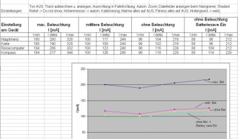

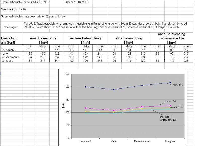

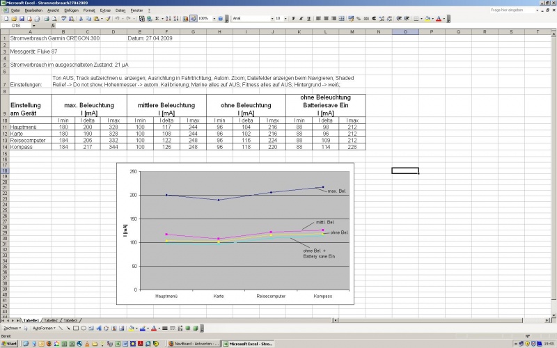

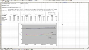

    Zur Info, habe betreffend Stromverbrauch auch einige Messungen durchgeführt. Den geringsten Verbrauch habe ich beim Betrieb mit Karte erzielt (egal welche Einstellungen Beleuchtung, Kompass usw. ca. 10 mA Ersparnis). Bildschirmausschaltung (ausgenommen Beleuchtung) bringtfast nichts. Mein Gerät brauch bei Beleuchtung aus und Bildschirm aus ca. 113 mA jedoch kommen alle 15 Sekunden Spitzen bis zu 270 mA.
    Werden noch genauere Messungen durchführen, wenns interessiert möchte ich die Daten ins Netz stellen.
    Grüße aus Österreich :confused:
  • ist sehr interessant - mach bitte eine Messübersicht - Danke
    GESCHICHTE:
  • Super Rika!
    Kannst Du ein grösseres Bild anhängen oder die .XLS, damit man die Zahlen besser lesen kann - Danke.
    GESCHICHTE:
  • Versuchs noch mal
    .xls funktioniert leider nicht zum hochladen
    Hi,
    wenn Du die .XLS vorher "zippst" z.B. mit Winzip, dann kannst Du die
    Datei auch als Anhang hier einstellen.
  • Toll! Entspricht genau meiner Praxiserfahrung: Solange man die Beleuchtung nicht über die Mitte hinaus hochdreht (orangener Bereich in der Glühbirne) hat es kaum Einfluß auf die Laufzeit.
  • ...Solange man die Beleuchtung nicht über die Mitte hinaus hochdreht (orangener Bereich in der Glühbirne) hat es kaum Einfluß auf die Laufzeit.
    Stimmt! Allerdings finde ich, dass diese Einstellung dann leider auch kaum Einfluß auf die Helligkeit des Displays hat :D
  • Stimmt! Allerdings finde ich, dass diese Einstellung dann leider auch kaum Einfluß auf die Helligkeit des Displays hat :D
    genau ! :mad:
    Herr es werde LICHT - lieber halten die Akkus eine Std. weniger :cool:
