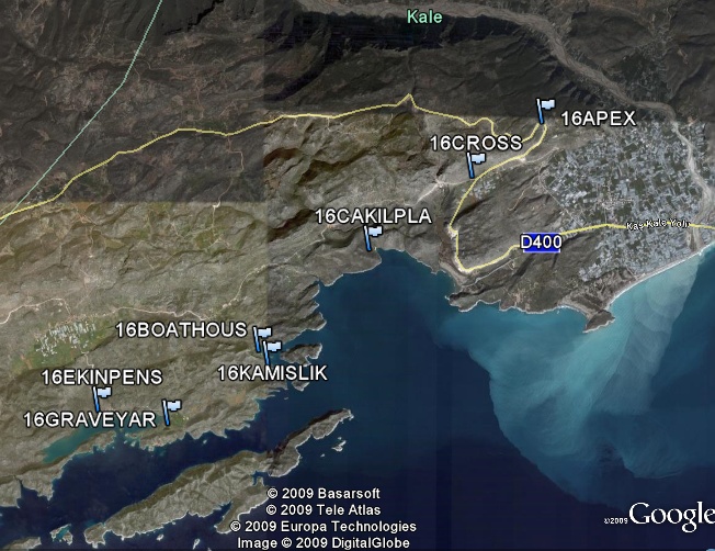

    Mir liegt eine Textdatei mit Koordinaten zu Wegpunkten (Tracks?) vor, die ich gerne in Mapsource einbinden würde. Dabei geht es um Abschnitte eines Fernwanderwegs. Ich habe gestern schon relativ lange damit rumprobiert, ohne allerdings ein vernünftiges Ergebnis zu erzielen. Hier noch einige Anmerkungen:
    1) EasyGeo http://www.easygeo.de/50022995…22995f210b0504/index.html konnte die Daten einlesen und auch darstellen - allerdings kann man die Route dann in der kostenlosen Version nicht speichern
    2) Ich habe dann mit dem GPSVisualizer versucht, die Konvertierung durchzuführen. Mit verschiedenen Input formats wurde die Konvertierung durchgeführt, aber die Ergebnisse waren nicht brauchbar (N0000000, E0000000)
    3)Hier nun mal Auszüge aus der Textdatei
    Habt ihr vielleicht einen Vorschlag, wie es klappen könnte, ohne für die Konvertierung zu zahlen?
