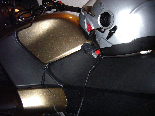

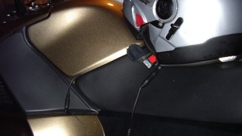

  • Hallo Achim,
    hab am Smstag in der Eifel mit einem GS-Fahrer gesprochen. Er hat sich ne Verlängerung mit 3,5er Klinke unter der Tankverkleidung bis an die Sitzbank verlegt. Kabelführung und Stecker fallen dort gar nicht auf. Ausserdem schlottert das Spiralkabel dann nicht mehr so rum.
    Überlege, ob ich mit auch so was bastle.
    Vielleicht ist das auch was für dich.
    Gruß Ralf
    Gruß Ralf

  • Ja, so ähnlich.
    Er hatte den Stecker fest unter der Tankverkleidung (so ein graues Plastikteil) montiert.
    Schätze mal das Mopped war ne Adventure.
    Gruß Ralf
    Gruß Ralf
