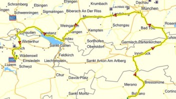

    ich habe auf meinem Rechner CN V9 und European MetroGuide 4 installiert (für meinen alten eMap).
    Gerechnet werden soll die Route Eppan (I) -> Feldmeilen (CH).
    In MapSource 6.15.6. sind für die Routenberechnung die Standardwerte eingestellt. plus Mautraßen, Fahrgemeinschaftsspuren und Saisonbedingte Straßensprerrungen vermeiden. Fahrzeug: Auto/Motorrad, kürzere Zeit.
    Das Kartenmaterial ist für ganz Europa freigeschaltet.

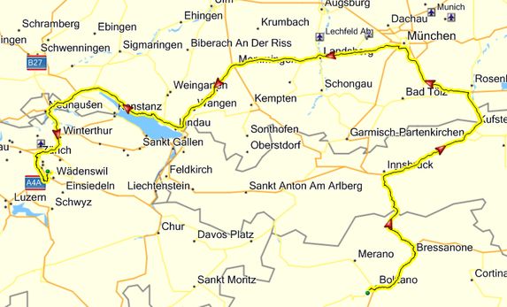

    CN V9 berechnet eine Route von Eppan über München, durch den Allgäu, über die Westseite des Bodensees nach Winterthur zum Ziel. Offenbar versucht das Programm, die Schweiz so weit wie möglich auszuklammern.
    Anders, wenn ich MG 4 aktiviere, Dann wird eine Route ziemlich direkt durch die Schweiz nach Feldmeilen gerechnet.
    Ich habe noch keine Erklärung dafür gefunden, warum CN V9 so einen riesigen Umweg berechnet. Habe ich irgendwo bei den Einstellungen etwas übersehen?
    Hat jemand eine Idee?
    Andreas

  • Bei "kürzeste Zeit" wird hauptsächlich über Autobahnen geroutet, da du aber auch "Mautstraßen vermeiden" gewählt hast und die Autobahnen in der Schweiz Mautpflichtig sind, wird halt um die Schweiz herum geroutet.
    Mach mal test weise den Haken bei "Mautstraßen vermeiden" weg.
    Grüße, Hein

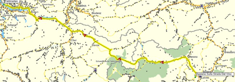

    Ich hab´s gerade mal nachvollzogen. Die "große Umleitung" mit deinen Voreinstellung und V9 bekomme ich nur, wenn der Schieberegler für die Straßenwahl ganz rechts steht. "Meine" Umleitung ist dann sogar noch größer und geht sogar über Frankreich. Als westlichster Punkt "Bourg-en-Bresse" und eine Gesamtstrecke von 1.268 km.
    Wenn der Schieberegler 1 Position nach links verschoben wird, geht´s 303 km über Meran, Ofenpass, Vereinatunnel und weiter. Allerdings alles ohne Autobahn wegen der Mauteinstellung.
    Die ... sagen wir mal ... "unglückliche" Routenführung ist daher wohl ein Kombination aus "Autobahn über alles" und "Maut vermeiden" ... (Edit da wir inzwischen Mai haben:) ... und möglicherweise "Saisonbedingte Sperrungen"
    Heinz
    PS: Alternativ habe ich die letzte Einstellung nochmal mit CN2010.1NT neuberechnet. Da geht´s dann ab Zernez nicht durch den Tunnel, sondern St. Moritz und Sils über 373 km, von denen sogar ein paar km schweizerische Autobahn sind. Dieselbe Strecke rechnet MS bei CN1010.1NT mit Schieberegler ganz rechts übrigens auch.
  • Hallo Heinz,
    der Schieberegler in den Voreinstellungen steht bei mir eine Raste links von der Mitte. Damit sollten kleinere Straßen eigentlich bevorzugt werden.
    Kannst Du es mit dieser Einstellung bitte auch noch versuchen?!
    Unten stehend die Version, die bei mir herauskommt
    Andreas
  • Kannst Du es mit dieser Einstellung bitte auch noch versuchen?!
    Tach Andreas,
    kann ich. Das Ergebnis siehst du unten. Geht quer rüber und sollen lt. CN v9 294 km sein. Einstellung Straßenauswahl 3. Stufe von links und kürzeste Zeit, Ausschlüsse: Mautraßen, Fahrgemeinschaftsspuren und Saisonbedingte Straßensperrungen.
    Mit den Einstellungen ändert sich an der groben Routenführung auch bei CN2008, CN2009.1 und CN2010.1 nichts. Nur die km-Angaben differieren ein wenig.
    Heinz
