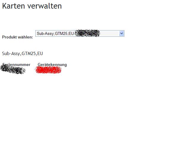

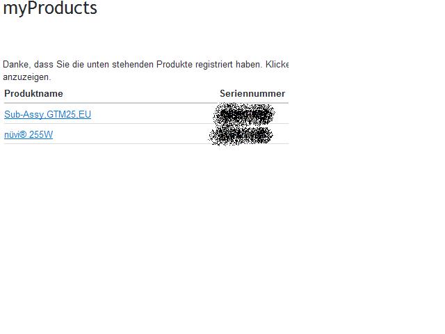

  • Ich habe einen ein Nüvi 255WT, das mit einem GTM25 Verkehrsfunkempfänger geliefert wurde. Aus reiner Spiellust habe ich einfach mal die Seriennummer des TMC-Empfängers (steht auf dem Stecker für den Zigarettenanzünder unter dem Barcode) auf der Registrierungsseite unter my.garmin.com eingegeben ... und es funktioniert: Auch dieses Zubehör lässt sich dort eintragen obwohl ich im Handbuch und auch sonst keine Informationen diesbzgl. gefunden habe.
    Unter my.garmin.com -> mymaps -> details wird dann sogar die Gerätekennung des TMC Empfängers angezeigt, die man zur Generierung der Abonnements braucht.

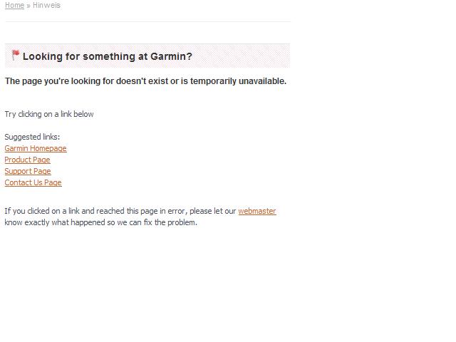

    Leider führen die Links "Zubehör" und "Weitere Karten erwerben" ins Nirwana; evtl. ist diese Registrierungsmöglichkeit brandneu oder es gibt kaum Registrierungen der GTM Verkehrsfunkempfänger, weswegen diese Linkfehler noch nicht aufgefallen sind. Eigentlich hwürde ich jetzt unter Zubehör eine Auswahlmöglichkeit der Abonnements erwarten.
  • Danke, aber nee, wie schon geschrieben, kriege ich dann die Fehlerseite.
    Könnte mir vorstellen, dass das an dem Produkt GTM25 hängt. Noch jemand mit einem GTM25 und dem gleichen Problem?
    Ergänzung: Beim GTM25 verweist der Link auf
    Code
    https://buy.garmin.com/shop/products/011-01958-01/accessoryTab
    ... und 011-01958-01 kann ich gar nicht zu irgendein Produkt bzgl. GTM25 oder 255WT zuordnen.

  • Bei meinem GTM-21 zeigt er als Produkt an:
    Sub-Assy,Bare Unit,GTM21,Atl Bundled
    beim Klick auf Zubehör bekomme ich auch eine 404 Fehlermeldung.
  • Dann ist das aber ein Problem der gebundelten Geräte.

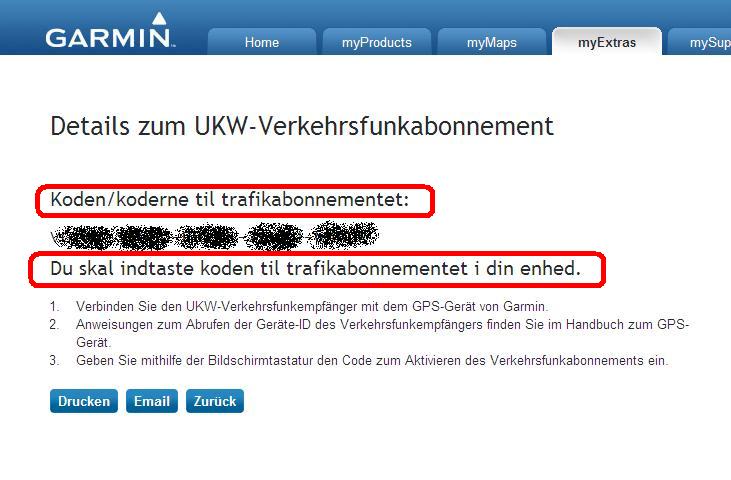

  • Ich verweise auf mein Thema "TMC Pro für 35 Euro". Ich habe nicht das TMC-Kabel registriert, sondern erst das Gerät selbst. Danach ging ich auf den Link "Zubehör" und erwarb das Abonnement TMC Pro Deutschland. Bezahlt habe ich mit Kreditkarte, natürlich wurde die Seriennummer des TMC-Empfängers abgefragt. Danach erhielt ich den Code für die Freischaltung.
    Diesen Vorgang habe ich für mein GTM-25 (Nüvi 205T, Nüvi 550) und meinen GTM-21 (Nüvi 755TFM) wiederholt.
  • Mein aktueller Status by my.garmin.com:
    • - unter meinem GTM25 -> Zubehör -> Eintrag immer noch falscher Link
    • - aber, die Abos gibt es ja auch unter dem Nüvi-Eintrag -> Zubehör -> Traffic Subscriptions
    Danach klappt eigentlich alles so, wie man es erwartet. Naja, es gibt da noch die ein oder andere Ungereimtheit bzgl. der Code-Anzeige, aber die Freischaltung funktioniert bei meinem Nüvi und es empfängt jetzt TMC Pro (DE) ($).
    Die Damen und Herren beim Garmin Support in München scheinen auch froh gewesen zu sein, dass es überhaupt funktioniert, so wird dem kaputten Link und dem Kauderwelsch keine größere Beachtung mehr geschenkt.
    Das ist übrigens Dänisch soweit ich das herausfinden konnte.
