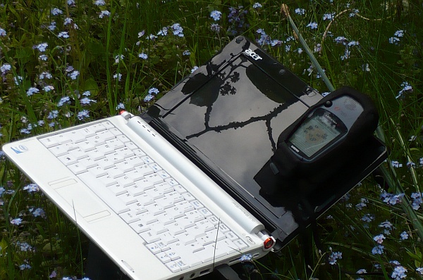

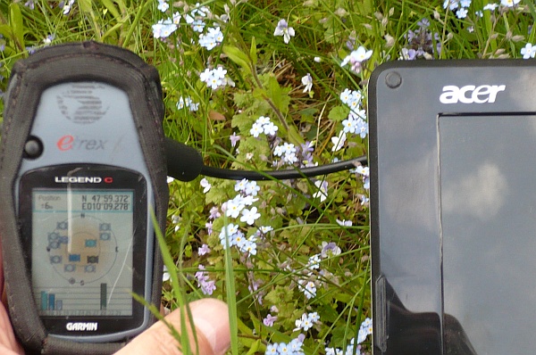

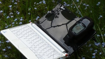

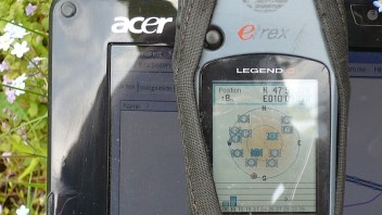

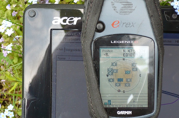

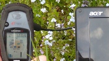

    ich hab heute mal in meinem Garten eine Runde mit eTrex Legend C und netbook AAO150X gedreht (statt mit dem Handrasenmäher ;) )
    Dabei ist mir aufgefallen dass jedesmal wenn ich das GPS-Gerät auf dem Display ablegte der Satelliten-Empfang völlig zusammengebrochen ist - siehe xImages
    mit dem SiRF III des GT-31 ging es genauso.
  • Dabei ist mir aufgefallen dass jedesmal wenn ich das GPS-Gerät auf dem Display ablegte der Satelliten-Empfang völlig zusammengebrochen ist.

  • "etrex auf dem Display des netbooks " ist damit wohl gemeint
    Würde auf Störstrahlung des netbooks tippen, dazu ev. noch WLAN oder BT
  • wenn das eTrex mit der Antenne auf dem Display liegen würde könnte ich es gar nicht ablesen und auch nicht sehen dass der GPS-Empfang einbricht.
    Ich dachte, Du hättest es unmittelbar nach dem Umdrehen oder via xImage bemerkt. :)
    Bei Vista Cx stelle ich keine Beeinflussung auf meinem Acer Travelmate 740 fest, aber der ist ja auch anno ... und hat ja noch kein BT oder WLAN.

  • ... und was ist mit der Position?
    Die sieht sehr gut aus, und die Accuracy hat sich auch "nur" von 4 m auf 8 m verschlechtert.
    Bei einem echten Signalverlust springt bei meinem Gerät die Accuracy sofort auf 250 m, die Position mindestens um 15 bis 40 m.
