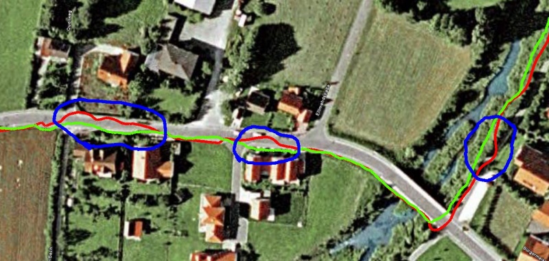

  • Mein Vista ist zurück.
    Habe die Beiden jetzt verglichen. (beide mit Intervall 1s, Kompass aus)

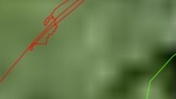

    Das CSX hat zwar etwas (sehr wenig) besseren Empfang, die Tracks werden aber von reflektierenden Hauswänden "magisch" angezogen.
    Siehe Screenshot.
    Auch ist das Vista im Stand ruhiger auf den Punkt (vermutlich weil die Antenne nur Richtung Himmel gerichtet ist und nicht rund ist)

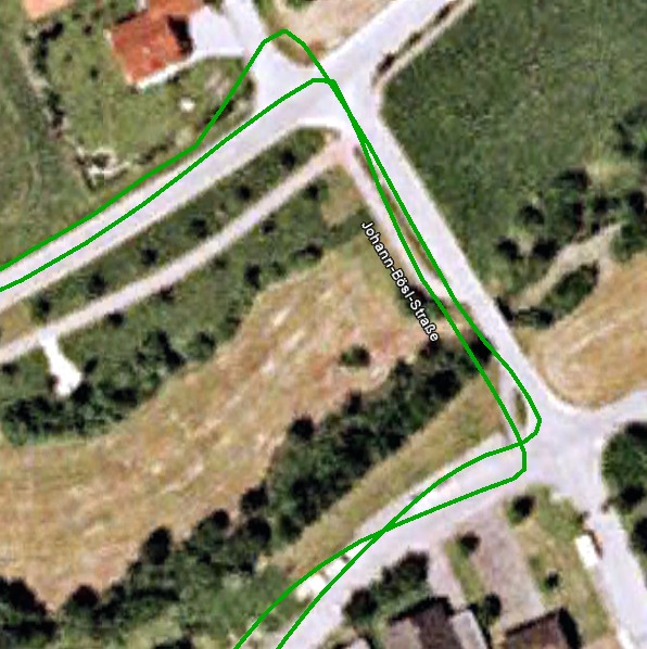

    Siehe 2. Screenshot.
    Hätte gern ein Vista mit 60er Display oder ein 60er mit interner Patchantenne...
    ROT: CSX GRÜN: VISTA

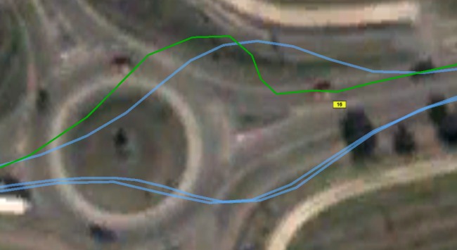

    Achja: Sogar zu Fuß schießt das csx bei kurven übers Ziel hinaus. Sieht man auch beim 2. Screenshot. Als ich stehengeblieben bin, ist es erst noch ein Stück weiter und kam dann zurück.

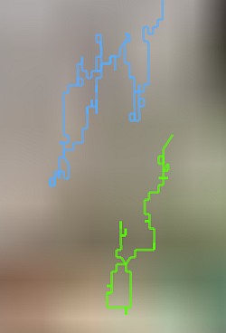

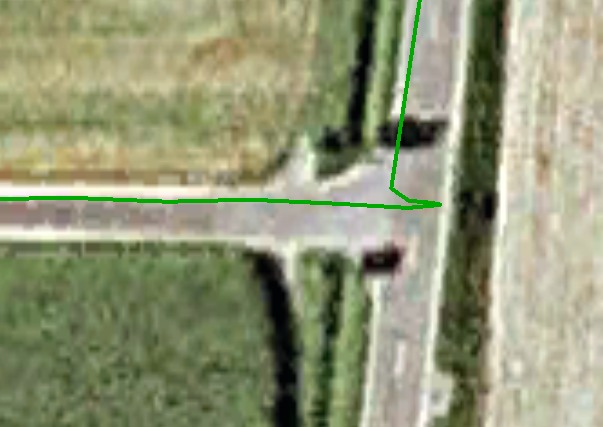

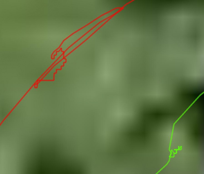

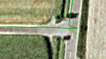

  • Seltsam ist auch, dass, obwohl beide geräte den selben wert anzeigen, der die Tracks sich nicht kreuzen (bei nem test am fenstersims)
    Bezugssystem ist jeweils wgs84 und die schlingerbewegungen (habe sie ne weile an der selben selle loggen lassen) sind auch ähnlich, nur verschoben.
    Grün-vista
    blau-hcx

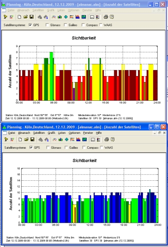

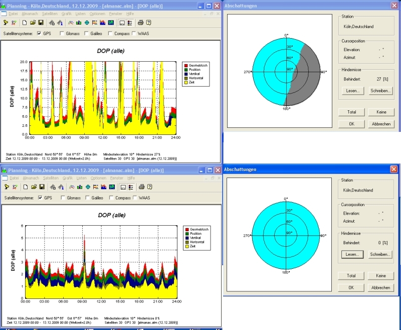

    das Problem eines Vergleichs der Genauigkeit der Positionsermittlung eines
    GPSr liegt aber darin, daß man kaum zu unterschiedlichen Zeiten gleiche
    Empfangsbedingungen hat. Auch wenn man sich wieder an exakt die
    gleiche Stelle begibt, kann es zu dramatischen Abweichungen kommen.
    Wenn man so etwas vorhat, sollte man zumindest für ähnliche
    Bedingungen, was die Satellitenkonstellation angeht, sorgen.
    Das kann man mit einer entsprechenden Software für einen festgelegten
    Ort und einen Zeitraum von z.B. 24 Stunden machen.
    Anhand der Auswertung kann man sich dann für die Vergleichsmessung zu
    Zeiten an den Ort begeben, die zumindest ähnliche Bedingungen haben wie
    die Erstmessung. Selbst dann ist aber immer noch mit Abweichungen mit
    ein und demselben Gerät zu rechnen.
    Ich habe mal ein Beispiel mit Trimble-Softwareplanning angefügt.
    In den Bildern sind die DOP-Werte und die Anzahl der sichtbaren Satelliten
    für 24 Stunden für jeweils den selben Ort ersichtlich, wobei einmal die
    Werte für einen nicht abgeschatteten Fall und einmal die reale Abschattung
    bei mir vor der Haustür zu sehen ist.
    Man sieht die starken Unterschiede in den DOP-Werten für ein und den
    selben Ort zu unterschiedlichen Zeiten. Zum Beispiel brauche ich mich
    heute morgen gegen 9 Uhr nicht wundern, wenn meine GPS-Empfänger
    allesamt ziemlich daneben liegen werden, da habe ich extrem schlechte
    DOP-Werte zu erwarten. Vorausgesetzt, die Abschattung wäre nicht
    vorhanden! Mit der Abschattung kann ich die Positionsbestimmung fast den
    ganzen Tag in die Tonne kloppen.
    Um jetzt mal die konkrete Situation durchzuspielen:
    Ich gehe um 8:00 Uhr mit der Firmware X vor die Türe, habe optimale Sicht
    zum Himmel und bekomme ein Superergebnis. Dann Übertrage ich die
    Firmware Y auf das Gerät und gehe um 9:00 Uhr wieder an die selbe Stelle
    und muss feststellen, daß die Positionsbestimmung gewaltig neben der
    vorherigen Messung lag. Da muss ich mich nicht über die Firmware
    beschweren, sondern einfach daran denken, da auch ein GPSr von äußeren
    Umständen abhängig ist. Die Wahrscheinlichkeit, daß man mit der gleichen
    Firmeware ebensolche großen Unterschiede festgestellt hätte ist immens
    hoch! Innerhalb von Minuten können solche dramatischen Veränderungen
    eintreten!
    Daher sind solche Vergleiche nur über einen langen Zeitraum mit sehr vielen
    Messungen halbwegs zuverlässig in ihrer Aussage.

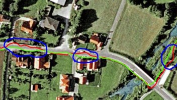

    Hi Klaus K
    das ist mir auch klar, darum habe ich bei meinem Versuch (siehe Foto) beide Geräte auf der selben Position zur gleichen Zeit getragen. Da ich mehrfach getestet habe und immer wieder auf meiner Teststrecke bin, habe ich schon einige Vergleichsmöglichkeiten. Sicher ist das so wie Du es beschreibst, keine Frage.
    Was aber auch sehr deutlich zu sehen ist, dass immer wieder bei den gleichen Stellen sowohl der SiRF wie auch der MTK die selben Muster produziert. Z.B. Bei Felsen ziehts den SiRF Richtung Fels. Das sieht man auch bei den Beispielen von macnetz. Der MTK reitet immer bei dichtem Wald aus. Auch wenn eine Messung zu unterschiedlichen Zeiten aufgrund der unterschiedlichen Satelliten nicht genau oder exakt sein wird, zeigts aus meiner Sicht eine Tendenz. Ich bin auf das Thema aufgesprungen, weil ich den Eindruck hatte, dass isbjörn extreme Unterschiede erwartet, und er so wie ich das verstehe sehr unzufrieden ist.
