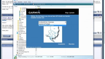

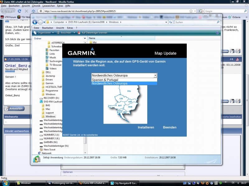

Okay, ich hab grad die SD-Karte formatiert. Jetzt versuch ich grad den internen Speicher auf "null" zu setzen, also alle Karten zu deinstallieren. Klappt aber irgendwie alles nicht so gnaz. Zudem kann ich von der Installations-CD nur noch die Region Spanien und Osteuropa installieren... früher war da alles Mögliche. Deutschland, Österreich, Schweiz, Frankreich, Italien, etc.

Aber was hat dann das hier zu bedeuten?
wenn intern nicht genügend platz ist werden diesé Vorschläge gemacht .Sichere die
vorhandene Dat ca 350 MB . Ist Dach und eventuell Cz. Wenn die gesichert ist löschen .
Gerät via USB anschliessen . Mit MS die Dach-Karten neu einspielen . Den Rest auf SD
und darauf achten nix doppelt.Der andere Weg ist DVD einlegen und den Anweisungen
folgen . Es werden wieder bestimmte Länder vor geschlagen welche den internen Speicher
beschicken . Und anschlisssend wieder mit MS den Rest auf SD. So habe ich das bei diversen
C-510 gemacht ,die sind mit dem ZUMO 400 vom Speicher her gleich ...

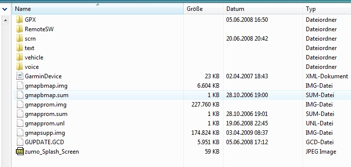

Ich krieg auch die Tracks irgendwie net gelöscht... Ich nehme an, es sind die Dateien im GPX-Ordner, oder? Kann ich da alle löschen? Auch die im Archiv? Ich brauch Tracks nicht.
Danke Leute, das hilft schon mal viel weiter...
Ja kannste einfach löschen.

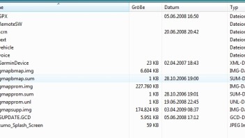

okay, welche genau soll/kann ich löschen? Kann ich auch in den Ordnern was löschen? Wofür ist der SCM-Ordner?

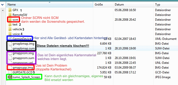

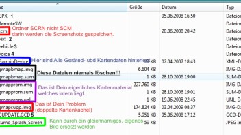

I hab dei Bild mal bisserl bearbeitet.
Wenn Du dein Kartenmaterial intern löschen möchtest und es komplett auf die SD schieben willst, dann kannst Du die violett und rot markierten Dateien löschen.
Willst Du allerdings nur Dein Problem beheben, dann lösche nur das "Problem".Nun zu den mit Zahlen markierten Ordnern:
1: Hier werden Deine Tracks abgelegt, der Ordner kann komplett gelöscht werden,
wenn man auf Tracks verzichten kann, allerdings wird dieser Ordner durch den ZUMO bei jedem Gebrauch selbst neu angelegt.2: Hier werden die ganzen Textdaten abgelegt, welche z.B. oben im grünen Balken auftauchen, oder aber auch im Menue, bei mir steht bspw. "Sprit-km Zähler" oder auch "Tanke" anstatt Tankstelle.
Hier kann Alles gelöscht werden, was nicht irgendwie deutsch in der Dateibezeichnung hat.
Sollten später andere Sprachen wieder gewünscht sein, kann man diese mit dem Webupdater wieder herstellen.3: hier werden die "Zeiger" gespeichert (Triangel, Motorrad usw.)
Alles was nicht benötigt wird, kann gelöscht werden.
Auch hier kann man später via Webupdater die Dateien wieder herstellen, falls Bedarf besteht.4: Hier werden die Voice-Daten abglegt.
Alle nicht benötigten Sprachen können gelöscht werden.
Auch hier ist eine Wiederherstellung via Webupdater möglich.5: Diese Datei kann nach einem Firmwareupdate getrost gelöscht werden,
diese Datei wird nur während des Updates benötigt und automatisch erzeugt, danach wird diese nicht mehr benötigt.Der Rest sollte selbsterklärend sein, anhand der Zusatztexte.

Versteh ich des richtig, daß der SCM-ordner einfach nur falsch benannt ist? Umbenennen? Screenshots werden vom System nicht benötigt, richtig?
Was macht der Remote-Ordner?
Sorry, für die blöden Fragen - hab null Ahnung und will nix kaputt machen
Sersen !
Schau mal richtig hin, Dein "SCM" Ordner heißt in Wirklichkeit "SCRN", halt nur klein geschrieben, "scrn" steht für Screen (Bildschirm).
Screenshots erstellst nur Du mittels der Funktion (ich glaub bei Display is die hinterlegt und normalerweise deaktiviert), das System erstellt selbst keine,
der Ordner sollte also leer sein, kann auch gelöscht werden, wird bei Bedarf vom System auch wieder automatisc erzeugt.
Was der Remoute Ordner macht weiß ich nicht genau, drum hab ich dazu nix rausgelassen, einfach diesen Ordner unverändert lassen.
Alles andere kann so gemacht werden wie beschrieben, keine Gefahr!Onkel_Benz
