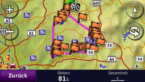

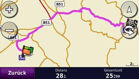

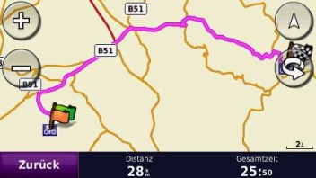

    Die ersten Beiden Bilder sind von einer Route, die direkt ins Gerät
    kopiert wurden. Das letzte Bild wurd über die Speicherkarte ins Gerät
    kopiert.
