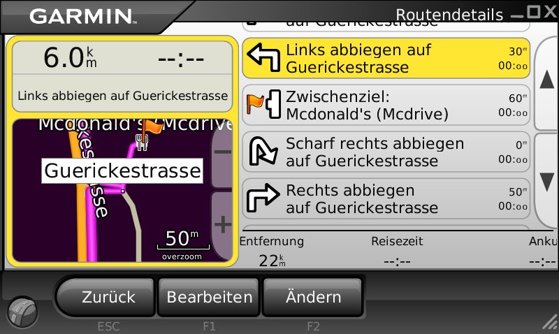

  • Ich weis, das es dir jetzt nicht hilft, aber in Garmin MobilePC geht es. Ich habe jetzt mein Gerät nicht da zum testen, deshalb hab ich es mir auf GMPC mal angesehen:
    Sobald ich mein 278 Griffbereit habe, probiere ich es da auch mal.
  • mmh jetzt weiß ich was du meinst, da muss man mal experimentieren .. habe jetzt erst mal keine Idee
    Wenn du einen Wegpunkt auf die rote Straße Guerickestrasse setzt, wird dieser Punkt angezeigt, ein Punkt auf der "McDonaldeinfahrt" wird nicht als Wegpunkt angezeigt ..

  • In keiner Variante taucht der Zwischenpunkt im Roadbook auf. Tut es das bei Dir etwa, wenn Du das Zwischenziel auf die Straße setzt?
    Hatte gestern Abend beim 276c funktioniert, wie geschrieben in deinem Bsp "rote" Straße Guerickestrasse war sichtbar.
    Ein von mir angelegter Wegpunkt auf der Zufahrt MC war auch nicht sichtbar, zuerst hatte ich auch den MC-Punkt in Verdacht.
