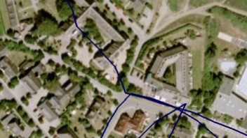

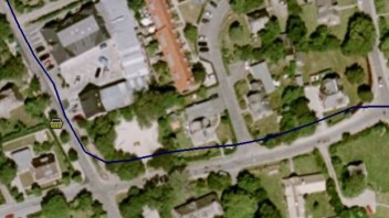

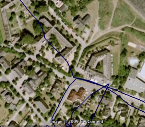

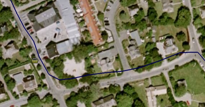

ich habe den Royaltek RGM3800 als GPS Logger und benutze diesen um meine zurückgelegten Strecken aufzuzeichnen und später meine Fotos um die GPS-Daten zu ergänzen.
Ich habe bislang eine Strecken aufgezeichnet und würde aus gerne mal eure Meinung hören, ob die Genauigkeit der Messung so o.k. ist, oder ob es nicht viel mehr Probleme bei der korrekten Darstellung der Daten in Googles Kartensoftware gibt (Toleranzwerte?!).
Wodurch kommt die flasche Darstellung im zweiten Bild zu Stande?

DankeDie Ungenauigkeit von etwa 10 Meter im ersten Bild ist normal. Eine höhere Aufzeichnungsrate oder geringere Geschwindigkeit hätte das schneiden der Kurve in der Linken Bildschirmhälfte vermieden.
Das rechte Bild zeigt ein Logger der nicht richtig warm gelaufen ist. AGPS-Unterstützung kann so etwas verhindern. Dazu ist aber dein gerät nicht in der Lage.
Zusammen gefasst, lasse den Logger vor der ersten Verwendung 20 Minuten unter freien Himmel liegen und stelle den Aufzeichnungsintervall kürzer ein, wenn Du einen sauberen Track haben möchtest. Alternativ kannst Du dir auch einen Logger mit AGPS-Unterstützung und höherer Aufzeichnungsrate beschaffen.
