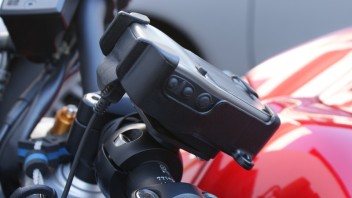

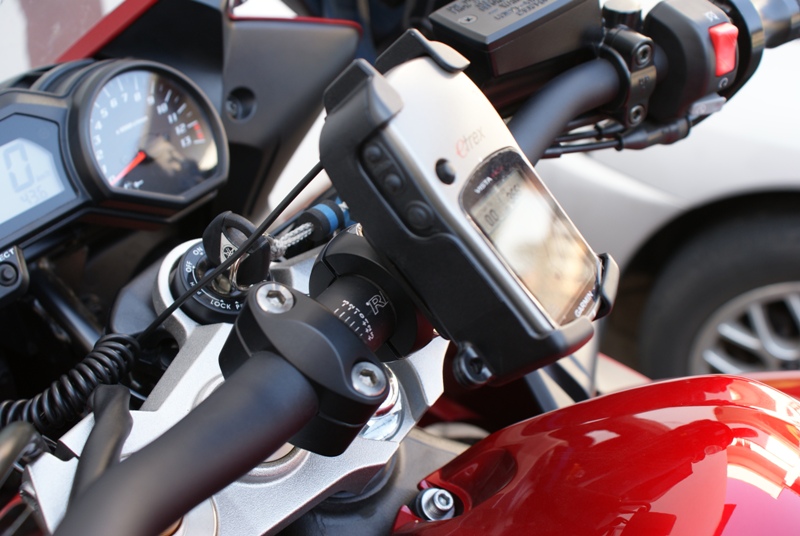

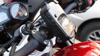

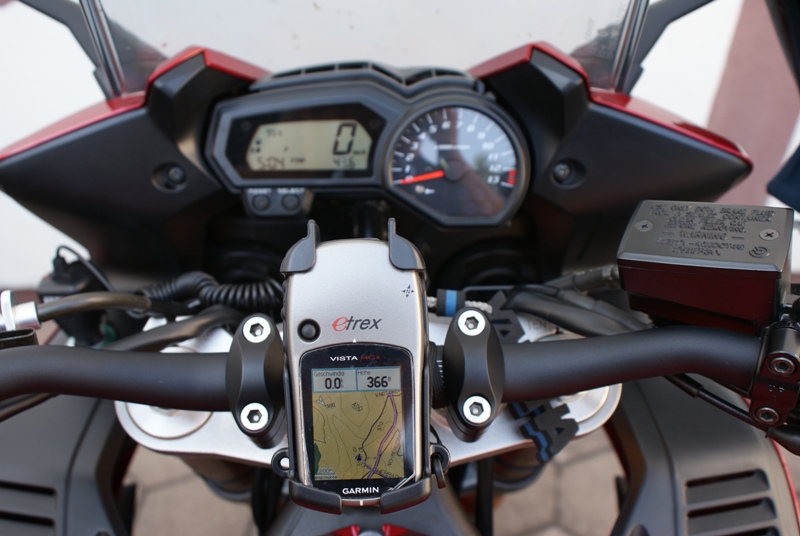

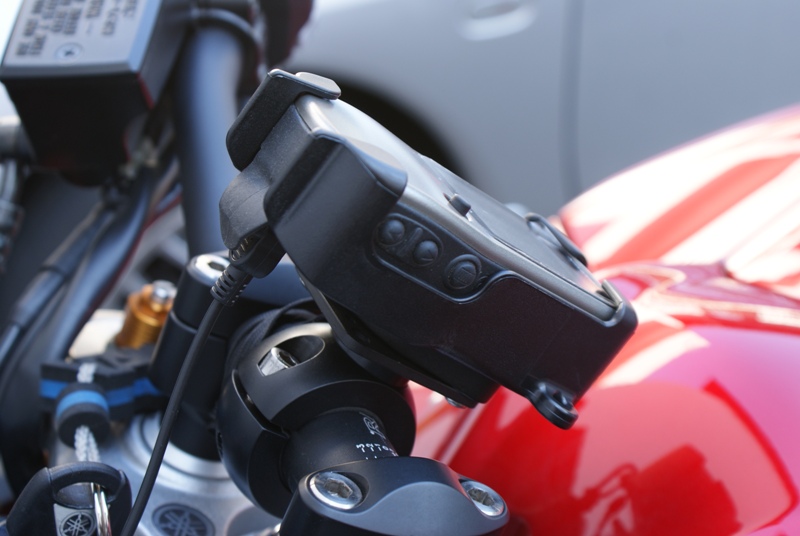

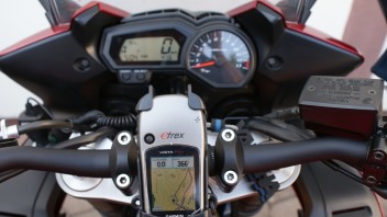

  • Fahre jetzt einige Zeit mit dem Softcase auch durchs Gelände: funktioniert einwandfrei!
    hier noch einmal ein Bild mit Ram Mount Arm und Halterung.
    Man kann den Garmin hier besser verstellen, z.B bei ändern der Lichtverhältnisse, oder wegen Tankrucksack usw.
    Auch nach meinem diesjährigen Sommerurlaub mit dem Motorrad in den Cevennen auf teilweisen wirklich schlechten Straßenbedingungen hatte ich keine Probleme mit den Akkus.
    Gruß Andreas
