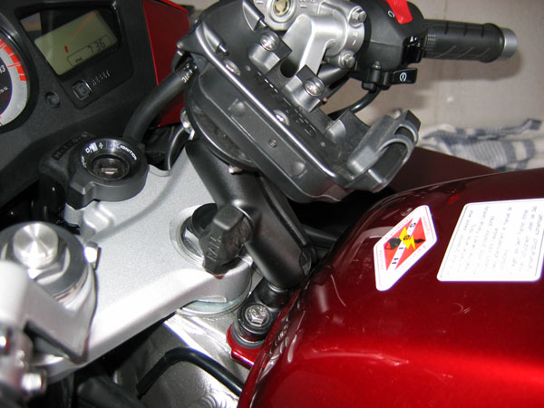

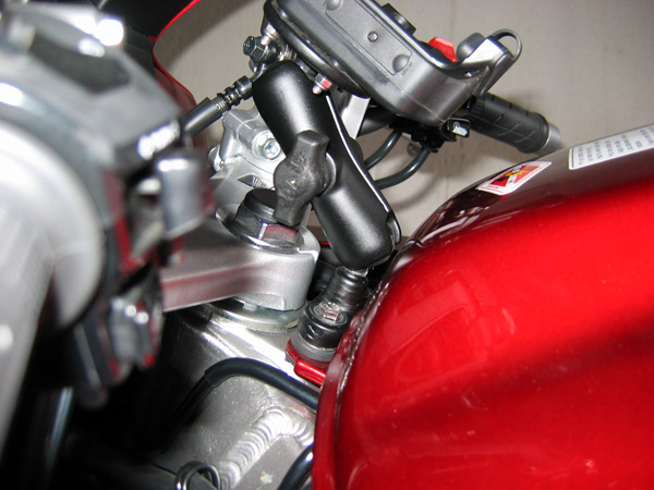

...so, hab mich für die Befestigung eines Ram-Mount-Halters an den Tankschrauben entschieden. Bei dem Zumo 550 ist ja schon ein Lenkerhalter dabei. Der müsste eigentlich wenn man den Lenkerbügel weg lässt auf die Tankschrauben passen. Dann ist die Kugel allerdings etwas seitlich angeordnet. Das Navi also nicht mittig montiert. Mit einer Verlängerung von Ram-Mount könnte das aber klappen.
Hat jemand das schon probiert?
Kann man die Sachen von Ram-Mount nur im Internet bestellen oder gibt es da auch was im Handel (Raum Köln-Bonn)?

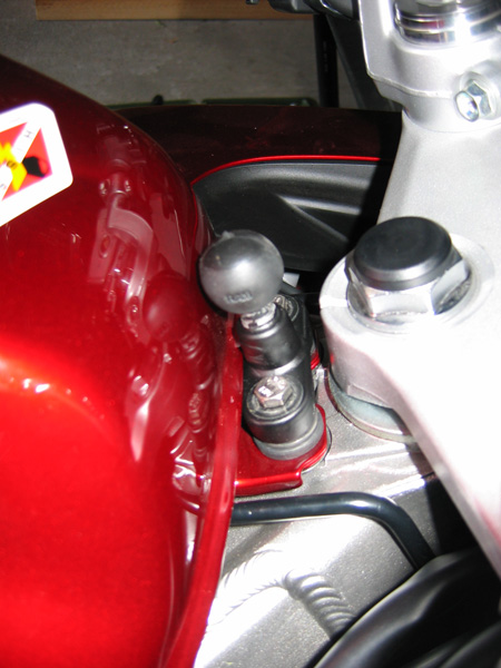

...so habe jetzt diese beiden Teile bestellt.
http://www.mobile-navigation.de/de/rammo...90mm-p-301.html
http://www.mobile-navigation.de/de/rammo...elle-p-291.html
Ich werde die Montage an den Tankschrauben damit versuchen und hoffe das klappt.
Der Einbau ist erfolgt Alles montiert. Die Teile von Ram Mount passen perfekt. Wie für die VFR gemacht.
