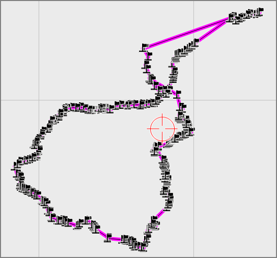

    dein Link führt zu „Ostbelgien Ardennen“. Wenn du die Route in MapSource betrachtest, siehst du viele (viel zu viele!!) Zwischenziele.[INDENT]
    [/INDENT]Schau dir noch mal an, was paul-josef schrieb, das Neuerstellen mit nur wenigen Zwischenzielen wird weniger Zeit benötigen als das Bearbeiten durch Herauslöschen der meisten Zwischenziele.

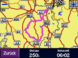

    also ich habe den Vorgang von Socke mal ausprobiert und die Tour ist aufem Navi :tup: und das funktioniert nun :mellow::)
