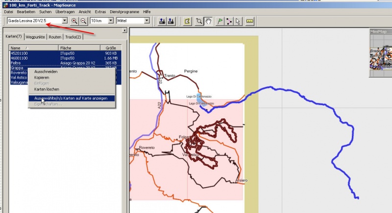

    bin jetzt ganz neu hier gelandet, denn vor ein paar Tage kann ich ein GPSmap 60CSx mein Eigen nennen. Wirklich ein tolles Teil....
    Nun hab ich in den letzten Tagen nach intensiver Suche und Einarbeitung es geschafft, die für mich interessanten Karten mit SendMap in's GPS zu laden und diese Karten auch in Mapsource einzubinden.

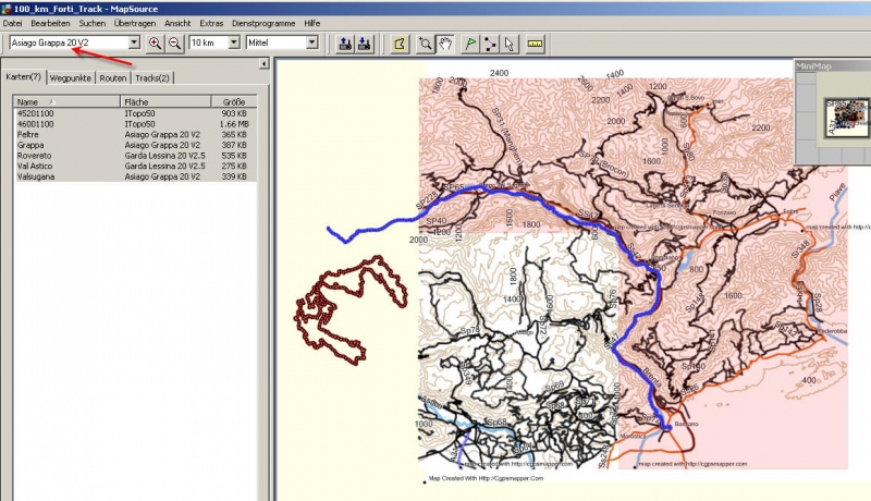

    Leider bekomm ich es in Mapsource nicht hin, dass mehrere Teilkarten gleichzeitig angeziegt werden. Es gibt ja oben das Pulldownmenu um eine der installierten Karten auszuwählen. Über Bearbeiten -> Karten und Tracks auswählen werden dann diese Karten in den Karteireiter Karten übernommen. Dies mach ich nun für meherer Karte aus dem Pulldownmenu und hier gibt's dann über die rechte Maustaste die Möglichkeit "Ausgewählte Karten auf auf Karte anzeigen".
    Soweit so gut, aber leider wird mir nur die Karte die oben im Pulldownmenu eingestellt ist angeziegt. Woran liegt das??
    Mapsource Version ist übrigens die aktuellste 6.15.6.
    Für einen Tipp wäre ich super dankbar.
    Hier hab ich mal zwei Screenshots zur Veranschaulichung angehängt.

  • Hallo Rolf,
    willkommen im Naviboard :)
    Mapsource kann leider immer nur ein Kartenprodukt aus dem Klappmenü anzeigen. Mit TTQV beispielsweise kann man mehrere Garmin-Karten gleichzeitig anzeigen.

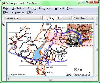

    anhand der Beschreibung von Popej aus dem von Dir verknüpften Thema habe ich zwei Kartensätze erstellt: einen Kartensatz aus den drei Gardaseekarten von Albert Krementz und einen Kartensatz aus den OpenMTBMaps Deutschland, Österreich, Schweiz von extremecarver sowie einer SRTM-Höhenlinienkachel. Mit MapSetToolKit habe ich anschließend beide Kartensätze in MapSource eingebunden: Et Voilà, das Ergebnis:
    Hinweis: Wie Popej schreibt, kopiert man alle Kartenkacheln (Gardasee: nur 3908****.img). Am besten, man legt dazu einen neuen Ordner an. Eine neue Übersichtsdatei und eine neue *.tdb Datei werden dann mit GMapTool erzeugt. Weil einem Kartensatz nur eine *.typ Datei zugeordnet werden kann, funktioniert diese Methode nur sinnvoll mit Kartenkacheln mit gleichen Kartenelementen.
    Anmerkung: Weil das länderübergreifende Routing der OpenMTBMap noch nicht funktioniert, muss jeweils diesseits und jenseits einer Ländergrenze ein Zwischenziel gesetzt werden.
    Gruß, Martin

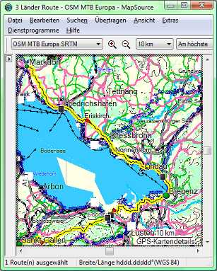

  • Hallo Rolf,
    würde mit Einschränkungen (keine Feindaten) so gehen. :D
    Routingfähige WorldMap für die Installation in Mapsourse vorbereitet
    Kann von hier aus natürlich auch auf den 60er geschoben werden.
    http://www.naviboard.de/vb/showthread.php?t=37107
    Siehe #4, Dir das Bild an ob es so Deiner Vorstellung entspricht, geht natürlich auch Länderübergreifend. Bedenke aber der Maßstab der Ansicht beträgt 100 km. :)
