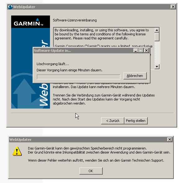

Habe nochmal versuch den SP2820 zum laufen zu bringen.
Reset, FW neu rein und BT Treiber. Alles funzt ausser der Steffi.
Habe auch andere Sprachen versucht. Bekomme die Sprachdatei nicht rein.
Hat jemand eine Idee ???
Fehler:
Ist die Dat. via WebUpdater geladen ?? Also eine original Dat ohne Veränderungen ??
Ja. Ich habe nochmal die FW 4.40 eingespielt und den neuen BT Treiber.
Auch paar Karten sind drin ( Deutschland ).
Bei der Installation der Sprachdatei dann diese Fehlermeldung.Ich habe inzwischen auch den Master Reset gemacht und auch einmal auf Werkseinstellungen umgestellt. Jedoch ohne Erfolg.
Das Problem tritt beim Updater nur mit der Sprachdatei auf.
den Fehler kenne ich nicht , Masterreset am Gerät immer noch keine Bessererung wende dich an Garmin die haben eine Hotline . Der Interne Speicher kann einen Schaden haben . Nur eine Vermutung .....Wenn dem so ist bleibt dir nur das einschicken an Garmin in München ...Keine Garantie ?? Die tauschen das gegen eine Pauschale aus.
Gruss -
Danke für den Tipp. Werde es mal versuchen. Mal sehen ob da noch was zu retten ist. Vielleicht waren die früheren Probleme die ich hatte dadurch bedingt das etwas mit dem Speicher ist.
Hat der SP2820 eine interne SD Karte die eingesteckt ist oder ist es ein fester Speicherchip den man nicht austauschen kann. Weiß es jemand ?
interner RAM also keine Karte zum austauschen . Der dürfte verlötet sein ,Wenn der defekt ist hilft dir nur ein Gerätetausch via Garmin. Ca 270€ fallen dann an . Immer noch günstiger wie ein neuer ZUMO XXX oder ein gebrauchter aus der grossen Bucht .

leider klappt es mit der Sprachdatei immer noch nicht.
