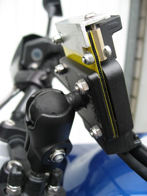

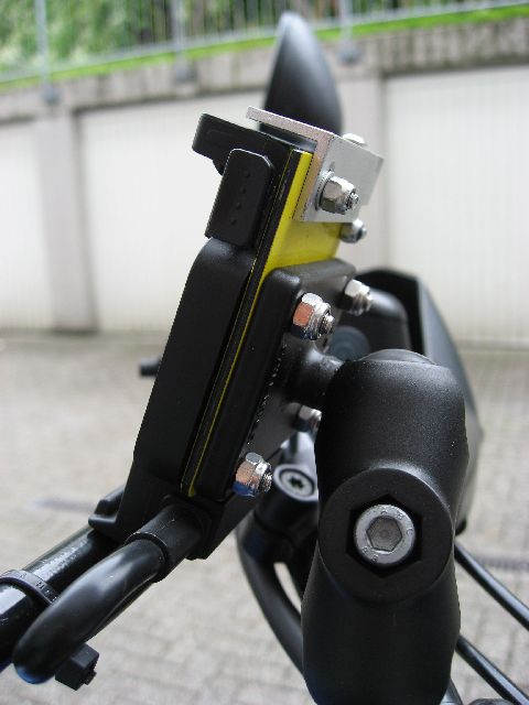

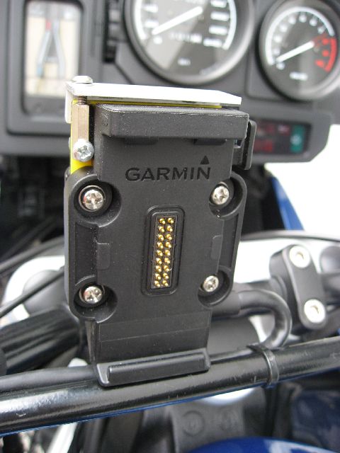

  • der zümo muss auch in der TT-Halterung sicher in die original-Garmin-Halterung eingerastet werden, sonst fliegt er nach unten raus, da hier keine Anschläge an der TT-Halterung sind. Dieses Szenario tritt auch dann ein, wenn die Originale altersbedingt usw. brechen sollte, wie das einige hier befürchten. Die abschliessbare TT verhindert nur ein schnelles Entriegeln und entnehmen des Geräts, z.B. an der Tanke, ansonsten keine wesentlichen Vorteile, ausser, dass sie noch besser schwingungsentkoppelt bezw. rüttelfester ist.
    ich bin jetzt einige Touren mit dem Zumo gefahren und kann nur sagen, dass die Originalhalterung für meine Begriffe stabil genug ausgelegt ist. Meine alte Halterung vom StreetPilot 2610 war auch nicht stabiler ausgelegt und hat knapp 60.000 km überlebt, habe sie nur wegen dem Zumo in Vorruhestand geschickt.
    An meiner BMW R1150GS hat bisher keine Strassenbeschaffenheit (Schlaglöcher, ungeteerte Strassen, usw.) der Halterung und dem Zumo Schaden zugefügt, obwohl beides kräftig durchgewackelt wurde.

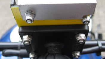

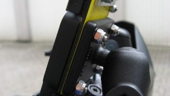

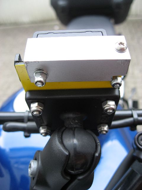

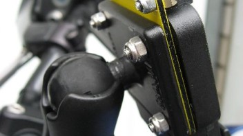

    Das Manko mit dem fehlenden Diebstahlschutz habe ich in einer ersten Testversion wie auf den folgenden Bildern ersichtlich gelöst.
    Die Schraube mit dem Knebel der RAM-Mount-Halterung habe ich durch eine Inbusschraube mit selbstsichernden Mutter ersetzt.
    Den Entnahmemechanismus blockiere ich mittels einem Aluwinkel und einer Sicherheitsschraube (Torx mit PIN).
    Beim Tanken, Eisdiele, etc. wo ich das Moped nicht stundenlang unbeaufsichtigt lasse, kann ich jetzt auch den Zumo in der Halterung lassen. Mehr Schutz hatte ich bei der Halterung vom StreetPilot 2610 auch nicht.

    Warum? Die Idee vom "SP2610 verwöhnten" ist doch ziemlich gut?!
    Wenn man die Schraube auf der Oberseite weiter reindreht, wird der Öffnungsmechanismus an sich blockiert, und nicht nur der Drücker.
  • Warum? Die Idee vom "SP2610 verwöhnten" ist doch ziemlich gut?!
    Hallo WorldEater,
    du hast es verstanden, denn auf den Fotos ist der Zumo nicht in der Halterung und deswegen ist die Schraube in der "Offen"-Position.
    Wenn ich die Schraube reindrehe, dann liegt der Winkel direkt am Halter an und der "Auswurfhebel" kann keinen Millimeter bewegt werden.
    Weil auf der rechten Seite des Motorradhalters der Auswurfhebel sitzt, kann dort leider keine zweite Verriegelungsschraube angebracht werden, deshalb habe ich dort im Aluwinkel ein Langloch, das das nötige Spiel zum Öffnen und Verriegeln zulässt.
    Es handelt sich auch erst einmal um eine Testversion, um Erfahrungen zu sammeln. In der endgültigen Version werde ich den Aluwinkel bis fast an die Vorderkante des Halters gehen lassen und es wird alles schwarz lackiert.
    Von Garmin wird es ja leider keine kostenlose nachträgliche Lösung geben.
    Beste Grüße vom
    StreetPilot 2610 Verwöhnten
    StreetPilot 2610 ~ FW4.80 ~ CNEUv8--:simplify:--Zûmo 660 ( Nr.1 ϯ , Nr.2 ) ~ FW5.10 ~ CNEUNT2024.10
