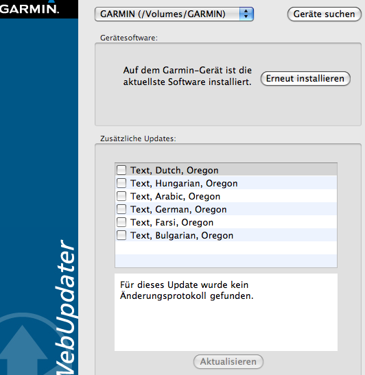

Gelistet ist bisher nur die Versionsnummer, Download und History geht noch auf die 2.98
Der Direktlink funktioniert bereits: http://www.garmin.com/software/Oregon300_299Beta.exeEdit: jetzt auch ganz offiziell:
https://buy.garmin.com/shop/st…0697-02&cID=145&pID=14904 -
