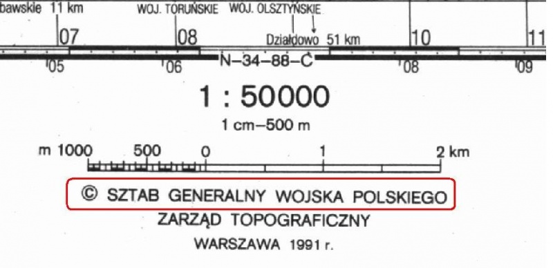

  • Die Eckkoordinaten sind aufgedruckt, das Blatt deckt den Bereich von 16°45'E bis 17°E und 51°50'N bis 52°N ab. Für das aufgedruckte Gitter habe ich ein paar Minuten gebraucht, es handelt sich um ein 6°-Gauß-Krüger-Gitter, aber um 3° nach Westen verschoben. Meinst du sowas mit Kodierung?
    Nein, das meine ich nicht mit der Kodierung.
    Das um 3 Grad verschobene 6° Grad-Gitter ist ein russisches GK-Gitter. Dessen Zone 1 liegt auf 3° Ost, die Zone 3 auf 15 Grad. Das Gitter lässt sich dann mit "Warschauer Pakt Zone 3" in TTQV kalibrieren, denn diessen marsialische Name stammt von diesen Karten ab.
    Mit Kodierung meine ich die auf den genaueren polnischen Karten teilweise aufgedruckten zusätzlichen UKLAD-Gitter. Das UKLAD erkent man an den dreistelligen Easting-Werten. Bei diesen Gitter sind die letzten Dezimalstellen so verschlüsselt, dass man von Ihnen nur eine Position mit beschränkte Genauigkeit ableiten kann. Damit kann man die steroid-Projektion auch nicht mit 3x3 frei kalibrieren. Die exakten Werte erhält man erst wenn am den Offset für den jeweiligen Bezugspunkt kennt. Dieser ist noch von der Region und des Blattes abhängig. Durch dieses System kann man die Karte zwar für gröbere Zwecke verwenden, aber nicht für genaue militärische Zwecken. Wenn Du in Polen bist, versuche dort dir mal eine amtliche polnische Karte im Maßstab 1:10000 mit UKLAD-Gitter anzuschauen oder besser noch kauf sie dir. Die Karten haben eine Genauigkeit von 2 Meter! Mehr zum UKLAD findest Du bei Mugnier in dem von Jerzy geposteten Link. Aber auch er hat das Problem der Kodierung nicht lösen können. Wenn dich eine 10 MB großer 1:25000 Scann als Beispiel nicht schreckt, schreibe mir eine Mail. Desweiteren habe ich hier ein Excel-Tool liegen, mit dem man die UKLAD-Koordinaten in umrechnen kann. Ich komme damit aber wegen der polnischen Beschreibung nicht mit zurecht. Zum aufdröseln der Formeln fehlte mir noch die Zeit.

    Ja, es ist mir bekannt, das diese frühen Karten aus 1952 bis 1955 sind und erst spätere Karten ab 1965 mit dem UKLAD 65 versehen worden sind. Ich selber besitze eine Karten mit UKLAD 65 von Augustow. Diese würde ich gerne kalibrieren. Leider besitzt sie nur das UKLAD-Gitter und keine geographischen Koordinaten

    Mir fehlen aber wichtige Informationen zum UKLAD 1965. Ich weiß, das es sich bei diesem System um 4 Strefa mit Rousilhe Oblique Stereographic Projektion (Entwickelt vom Bulgaren W. K. Hristow für das Rumänische Stero 70 System) und einen Strefa mit Transverse Mercator Grid handelt. Es wird dabei ein Skaling von 0.9998 verwendet. Zusätzlich wird auch ein allgemeines False Easting und ein False Northing verwendet. Sowohl die Zentralpunkte dieses Systems, als auch die Falses Easting und False Northing sind mir bekannt. Aber selbst wenn ich diese Werte korrekt anwenden, bleibt immer noch ein Fehler übrig, welcher sich nicht durch falsche Parameter oder falsche Berechnungen erklären lässt. Die Erklärung für diesen Restfehler suche ich. Tadeusz Syryjczyk beantwortet diese Frage leider auch nicht. :confused:
