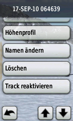

Hier der Beweis, auch auf dem Dakota funktioniert die Arbeit von Tigerdackel einwandfrei
[Blockierte Grafik: http://www.abload.de/img/136u9p1.png]
