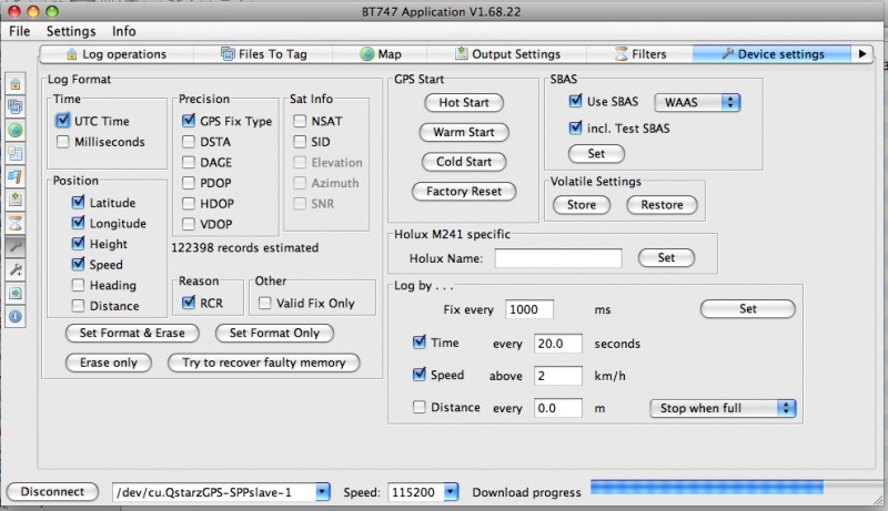

ich habe noch eine Frage zur Einstellung der Zeiten und Artendes Logs:
wie man im Attachment sieht (Screenshot BT747) habe ich 122000 Records zu Verfügung, wenn Latitude,Longitude,Höhe und Speed geloggt werden. gleichzeitig habe ich auf Log by.. Time auf 20 sec bei mehr als 2 km/h.
Eine Wanderung von 8 Stunden ergab so 22500 Trackpoints (= Records ??).
Wie kann ich nun die Parameter so einstellen , das ich sicher eine 8 tägige Wanderung zu je 7 h loggen kann ohne den Speicher zu (über) füllen ?
Reichen alle 60 Sec oder 120 Sec ? kann ich sonstwo noch sparen ohne grosse Einbussen in der Qualität der Tracks zu bekommen ? (ich habe mir auch schon einen 2 Akku besorgt,die Stromversorgung sollte trotz keiner Steckdose OK sein ...) merci für die guten Ideen
