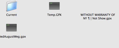

    habe folgendes Problem mit dem Oregon 300:
    Ich kann keine Tracks und Routen vom Gerät lesen!
    Es kommt immer folgende Fehlermeldung:
    "Die Datei /Volumes/GARMIN//Garmin/gpx/current/current.GPX konnte nicht gelesen werden. Wenden Sie sich an den Kundendienst von Garmin, falls weiterhin Fehler auftreten."

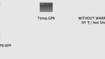

    Weiterhin ist im gpx-Verzeichnis folgende Meldung sichtbar:
    "WITHOUT WARRANTY OF NY ! Not Show.gpx"
    Sobald ich darauf klicke, ist es nicht mehr sichtbar ??!!??
    Das Verhalten zeigt der Oregon bei 2.90 wie auch bei 3.01.
    Wer kann helfen?
    Mac OS X 10.4.11 und Base Camp 2.0.0.9 sowie akt RoadTrip.

  • Danke an Alle für die Hilfe.
    Leider hat bis jetzt noch nichts geholfen.
    - Master-Reset hat nichts gebracht!
    - Papierkorb leeren und sicher entleeren: funktioniert nicht! Datei ist nicht zu löschen!
    - Löschen (gemäß Apple-Support) über Terminal: Ergebnis: Keine Datei im Papierkorb gefunden obwohl die Datei im Papierkorb sichtbar ist?!???
    - Ich habe den GPX-Ordner schon komplett gelöscht.
    Der Garmin hat daraufhin nach einem Neustart wieder einen GPX-Ordner mit einer leeren gpx-Datei erstellt. ABER, das Ergebnis war wieder das gleiche!
