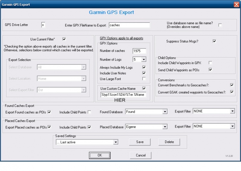

  • Du meinst bestimmt das Export-Macro.
    Bei "Use Custom Cache Name" gibst du den entspr. Code in entspr. Reihenfolge ein, ferdich.

  • Sorry, ich muss heute wohl voll auf der Leitung stehen. Bin einfach nicht in der Lage, dass richtige Macro herauszufinden.
    Meinst du:
    - GarminMPExport.gsk
    - ColoradoExport.gsk --> habe ich, komme aber nicht auf das Bild, was du gesendet hast
    Kannst du bitte den exakten Macro Namen nennen?
    Tausend Dank
  • Es handelt sich um das ColoradoExport-Macro.
    Welche Version des Macros verwendest Du denn? Aktuell ist 1.2.15, es gibt auch schon eine 1.2.19 Beta! Schau mal im Macromanager in GSAK nach ob Du die aktuelle Version hast.
  • Aktuell ist die Beta ...20, wie beim Bild von mir zu sehen.
    HIER findest du den entsp. Fred.
