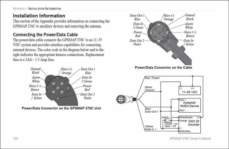

  • Generell gute Seite, aber der 278er Belegung nicht dabei.
    Trotzdem Danke!
    Noch jemand ne Idee ? ? ? ? ? ?
    Handbuch Seite 104?
    (meins ist englisch "Power/Data Connector")
    Willi
  • Handbuch Seite 104?
    Im deutschen ist auch nur das gleiche drin.
    Bezeichnung ok aber die Frage wäre was man an diesen Kontakt/Strippe anschleißen kann

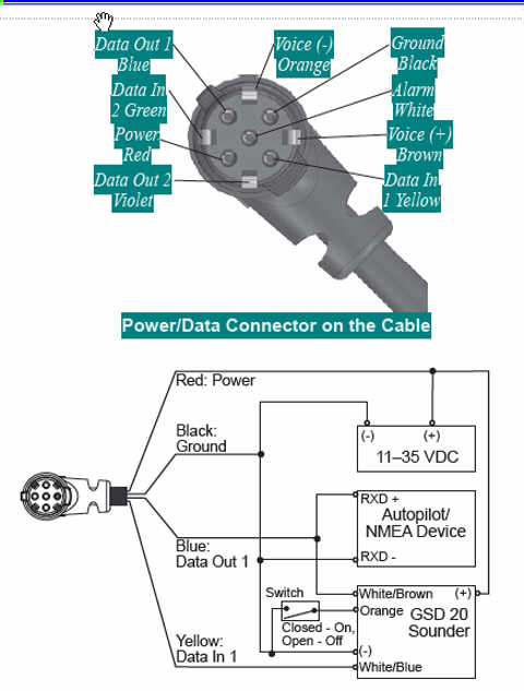

  • Meinst du das hier?
    Gruß Andi#87

  • Aus dem Bild von Andi#87 ist eindeutig zu entnehmen das der mittlere Pin das am anderem Ende als weißes Kabel in Erscheinung tritt die Bezeichnung ALARM hat.
    Im Buch ist nichts weiter dazu vermerkt (weder im englischen noch im deutschen)

  • Die Hardwarebeschaltung steht doch in dem Schaltplan (Relais). Hier nochmal ne etwas grössere Variante:
    Gruß Andi#87
  • Moin.
    Ähh, ich sehe da leider im Schaltplan kein weißes Kabel, welches vom
    Stecker zu irgendeinem Gerät läuft.
    Dort werden nur Rot, Schwarz, Gelb und Blau benutzt.
    Verwechsel das bitte nicht mit dem gelben Kabel (Data in Nr. 1), daß mit
    einem weiß/blauen Kabel (Sounder) verbunden ist.
    Der Schalter ist nur dafür da, den Autopilot und Sounder einzuschalten,
    daß GPS hat hier Dauerstrom.
    Aber ich gehe auch davon aus, das es für die Alarmfunktionen
    Ankerdrift, Flachwasser, Tiefwasser, usw. ist.
    Da man keine großartigen Leistung über das Kabel schalten kann,
    nehme ich an, daß es zur Ansteuerung eines Relais gedacht ist.
    Rolf
