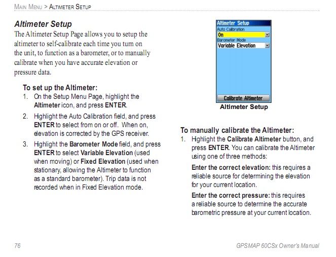

    Zwei Fragen:
    1) Das Gerät kann die Höhe offenbar sowohl barometrisch als auch mittels GPS bestimmen. Geschieht dies nun alternativ oder kumulativ, d.h. misst das Gerät entweder auf die eine oder die andere Weise oder wird beides zur Messung der Höhe parallel herangezogen?
    Wenn letzteres der Fall sein sollte: nach welchem System funktioniert das, d. h. welcher Wert wird wie gewichtet?
    2) Gibt es eine Möglichkeit, die Höhe des Heimatortes dauerhaft zu speichern, so dass eine Kalibrierung entfällt? Also z. B. in der Form, dass beim Zurücksetzen der Tripdaten automatisch die vorgegebene Höhe eingestellt wird (die man dann ggf. noch kalibrieren kann, wenn man ausnahmsweise nicht von zu Hause aus startet)? So ist es z. B. bei diversen Radcomputern.
    Danke!

  • Nu, es kommt darauf an, wie das Gerät eingestellt ist (variable/fixe Höhe und autm. Kalibrierung an/aus).
    Die barometrische Höhe kann nicht (digital) gemessen werden. Es erfolgt lediglich eine Berechnung mittels barom. Höhenformel.

    Falls Du am Bahnhof wohnst, finde ich das ja o. k. Ansonsten siehst Du doch nach der Kalibrierung am Bahnhof auch zuhause die exakte Höhe und kannst in Zukunft mit diesem Wert kalibrieren (wenn die Tour nicht weit von zuhause losgeht).

    möchte auf die vergleichbaren Probleme beim Colorado hinweisen. Auch mir ist es noch nicht gelungen, die zu ungenaue barometrische Höhenmessung gegenüber der GPS-Höhenmessung abzuschalten. Kalibriert man den Colorado am Beginn einer Tour, was leider unumgänglich ist, so ist das Ende selten auf der gleichen Höhe. Es treten Abweichungen bis 50 m auf, auch bei "automatischer Kalibrierung an".
    Im Thread unten wird auch das Problem der Abweichung zur Standardatmosphäre angesprochen, das besonders bei größerer Höhendifferenz auch bei konstantem wetterbedingten Luftdruck zu Abweichungen führt.
    Wenn inzwischen jemand einen Tipp hat, wie (speziell beim Colorado) die Barometerfunktion zur Höhenmessung komplett abgeschaltet werden kann, wäre ich sehr erfreut.
