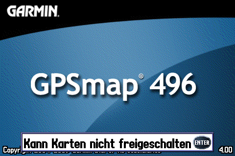

    Nun hatte ich das Teil mit der neuesten Firmware auf 4.00 geflashed, als sich beim folgenden Flug zeigte, dass trotz genau gleichem Antennensetup plötzlich so gut wie kein Empfang mehr möglich war. Ich hatte das Update in Verdacht und machte, ja, ein Firmware-Downgrade auf 3.90.
    Experten lächeln nun: Ja, es gab Probleme :) Die Settings waren weg, sowie eine nette Fehlermeldung beim EInschalten "Can't unlock maps" bzw. "Kann Karten nicht freigeschlaten" (ja, genau so :-)) )
    Dank der Hilfe hier im Forum konnte ich zumindest ein paar Kacheln vom CNNT-Satz 2009 wieder herstellen (Dank an Jörg und AndreasL!), leider gelingt mir ein komplettes Renew nicht, da der Upload mit der bekannten Fehlermeldung abbricht. Auch nach ziehen aller USB-Stöpsel keine Verbesserung.
    Ich brauche das Teil noch am WE und werde es dann wohl zur "Reparatur" einsenden (geht als Aviation-Teil nur über Sky-Fox, Berlin)
    ... oder hat jemand ne Idee, wie man die Fehlermeldung weg bekommt?

    letztlich lief es über den Händler (sky-fox, Berlin) auf einen Gerätetausch hinaus. Das Gerät wurde anstandslos ersetzt. Der Lizenz-Swap ging dann jedoch nicht über D (O-Ton Garmin Deutschland: "Aviation-Geräte machen wir in D nicht") sondern völlig problemlos über die Hotline in UK.
