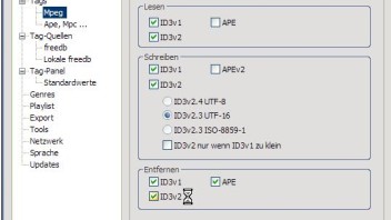

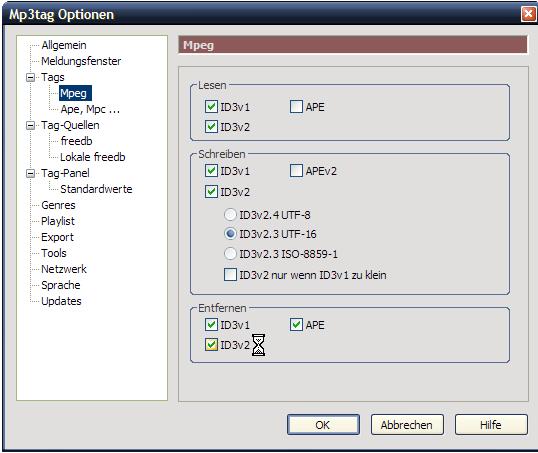

    Informationen in MP3-Dateien werden im ID-Tag gespeichert. Für diesen Tag gibt es verschiedene Versionen ID3v1, IDV3v2.3, IDV3v2.4 etc. (s. Screenshot). Es ist möglich, dass iTunes nun eine Tag-Version verwendet, die von Zumo 660 nicht unterstützt wird. D.h. es werden nur die grundlegenden Informationen (Titel, Album, Interpret) angezeigt.
    Ich verwende für Zumo 660 die Versionen ID3V1 und ID3V2.3 UTF-16. Diese können beide im MP3 gleichzeitig gespeichert werden. Damit funktioniert die Coveranzeige einwandfrei. Habe mal zum Test, aus einigen MP3-Dateien die Cover entfernt und schon werden sie im Zumo nicht mehr angezeigt.
