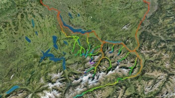

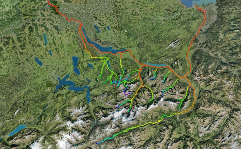

    Das "Anspringen der Wegpunkte" hörte bei mir erst auf, als ich einen einzelnen Track .gdb oder .gpx (Map Source)
    in GPS Visualizer zu kml/kmz konvertiert habe. Auch hier lohnt es sich, etwas zu experimentieren, z.B. Colorize by: Altitude/elevation.
