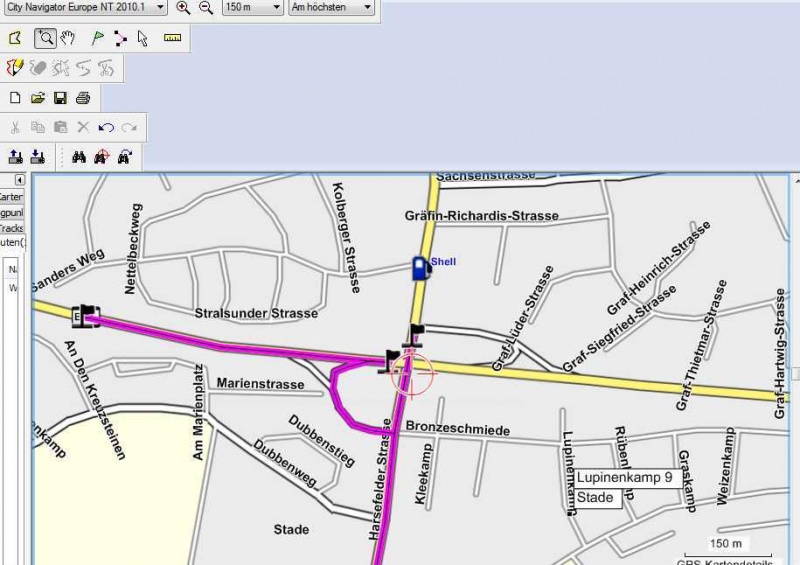

    mein zumo 400 routet neuerdings Auffahrten auf Bundes- bzw. Landstraßen falsch (siehe Screenshot).
    [Blockierte Grafik: http://www.bilder-hochladen.net/files/8gcd-9.jpg] [Blockierte Grafik: http://www.bilder-hochladen.net/files/8gcd-a.jpg][Blockierte Grafik: http://www.bilder-hochladen.net/files/8gcd-b.jpg] Bei der Routenplanung mit MS oder MTP 08/09 werden die Auffahrten korrekt berechnet aber der zumo kriegt das nicht mal hin, selbst wenn ich in MS einen WP auf die richtige Auffahrt setze.
    Ist euch so etwas auch schon untergekommen?
    Wie ist das zu erklären?
    Vor allen aber, wie zu beheben?
    Hilfloser Gruß
    Thulli

  • Schick doch mal bitte die Koordinaten, wo das ist. Ich möchte das gerne mal nachvollziehen.
    kann es sein, das du evt. irgendwo einen Wegpunkt auf der falschen Fahrspur hast?
    Wenn du mit dem MTP geplant hast, dann sitzen die Wegpunkte in MapSource schon mal ein paar Meter daneben......umgekehrt auch!!!!!
    England-Urlauber mit Navi-Erfahrung könnte da vielleicht weiterhelfen.:(
    Ich bin mal mit dem 276-er in Schottland gewesen, der hat das mit dem Linksverkehr automatisch richtig gemacht. (War sehr hilfreich für mich:tup:)
  • Danke erstmal für die Antworten!
    Benno119: Die "Münchner" haben mir CN Europa NT 2009.11 auf mein zumo 400 DACH geladen und die aktuellste FW
    @Anne Borsti: Das erste ist L211 und Hans-Christoph-Seebohm-Ring südlich von Bispingen (N53 03.704 E9 59.611) die anderen beiden Harsefelder Strasse und B 73 in Stade (N53 35.015 E9 28.346)
    ralf_58: Nee, nichts Linksverkehr, Das ist in Deutschland (siehe oben).
    @ Winfried: Beiden Touren wurden mit MS erstellt und dort auch richtig geroutet nur der Zumo kriegt das nicht hin. Mit MTP habe ich die entsprechenden Routen nochmal nach gebaut und direkt an den zumo geschickt (als Track also mit der korrekten Auffahrt) das selbe Ergebnis. [Blockierte Grafik: http://www.smilies.4-user.de/include/Denken/smilie_denk_16.gif]

    mit 1-2 Wegpunkten (auf der Brücke und unter der Brücke) kann ich in MapSourse auf der OSM-Deutschland auch so eine Route erzeugen.
    geht auch mit CN2010.1 (scheint ein Kartenfehler zu sein.............)

  • Danke nochmals für eure Antworten, aber ich glaube ich habe des Rätsels Lösung gefunden: Ich habe wie gesagt CN Europa NT 2009.11 auf dem zumo aber CN Europa V9 auf dem Rechner. Eigentlich soll das Kartenmaterial ja identisch sein, ist anscheinend aber doch nicht zu 100 % kompatibel. :unsure:
  • Eigentlich soll das Kartenmaterial ja identisch sein, ist anscheinend aber doch nicht zu 100 % kompatibel.
    Es ist sicher kein Kompatibilitätsproblem, sondern vermutlich einfach der tasache geschuldet, daß die Straßen und Kreuzungen bei Neuausgaben auch Positionskorrekturen erfahren.
    Wenn man Wegpunkte einfach auf der Fahrbahn markiert, kann die Position bei einer anderen Kartenversion auf der Gegenfahrbahn liegen und zu solchen Kapriolen führen. Bei maximaler Vergrößerung ist das meist zu erkennen.
    Ein Grund, Zischenziele nicht auf die Straße zu setzen und, weil der MTP sowas ausgibt, ist dieses Vorgehen weder hilfreich noch empfehlenswert.
    Ich habe gute Erfahrungen damit gemacht, Routenwegpunkte nur auch POI oder Kartenmerkmale wie Ort zu setzen. --- Probier mal, was der Router produziert, wenn Du im Ktreuzungsbereich keine Zwischenziele hast.
