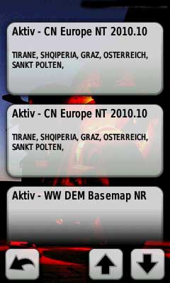

    ich habe ein "kleines" Problem mit meiner CN2010.10 und dem Oregon.
    Ich habe CN in Mapsource installiert, alle Kacheln ausgewählt und auf die MicroSD übertragen. Der Originalnamen "gmapsupp.img" habe ich beibehalten und ist auch nur einmal vorhanden (nur auf der SD). (Keine weiteren Karten installiert)
    Das Problem nun: Wenn ich im Oregon unter "Einstellungen -> Karten -> installierte Karten" reinschaue, kommt die CN zweimal! (siehe Anhang)
    Ich hatte, als das Oregon neu war, mal nur einen Teil der CN direkt auf das Oregon geladen, die "gmapsupp.img" dort aber nachher wieder gelöscht.
    Frage1:
    Kann mir da evtl. jemand erklären wie das kommt? Und .. ob mir das nun internen Speicher weg nimmt, oder nicht?
    Beim Routen kommt nämlich öfters "Speicher voll" obwohl noch genügend Speicherplatz auf der MicroSD und auch im Oregon wäre. Somit vermute ich, dass der "Arbeitsspeicher" voll ist.
    Ausserdem bekomme ich, wenn ich bei aktiver Navigation, das Oregon ausschalte und wieder einschalte, die Meldung, daß die aktive Route nicht mit der Karte übereinstimmt .... obwohl ich vorher auf dem Oregon geroutet hatte. Ich vermute mal, daß das auch mit der doppelten CN zusammenhängt.
    somit Frage2:
    Hat von Euch einer bezüglich der Fehlermeldungen eine Idee?
    Vorab mal Danke!

  • Ich habe nun mal eine CN nur mit den Kacheln von DE gemacht und die Gesamt Europa überschrieben ... nun ist die CN nur einmal drin.
    Es muss also was mit der Anzahl der Kacheln oder mit einer bestimmten Region zusammenhängen??
    Ich glaube, ich kachele mal jedes Land extra. Dann werde ich schon sehen!
