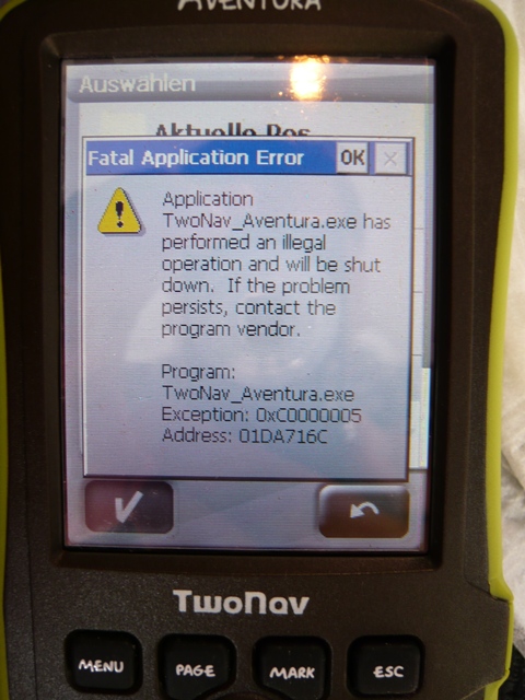

    habe meine Aventura jetzt seit 4 Tagen, leider einige Abstürze. Die Ultimative Frage, wie oft stürzt euer Navi ab?
    Egal in welchem Modus ab und an hängt es sich bei den verschiedensten Tätigkeiten auf und nur Akkuentnahme hilft. Neueste Software ist drauf, Fehler sowohl mit Original SD-Karte als auch mit 16GB SD

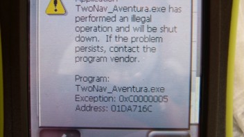

    Schaut euch auch mal dazu mein Fehlerbild an, war nur einmalig, sonnst immer Aufhänger ohne Fehler

  • Diese Fehlermeldung kann man ja noch reporten.
    Was mich mehr stört, ist wenn der Bildschirm einfriert.
    Da weiß man nicht einmal den Grund des Fehlers.
    Bisher hatte ich 6x Bildschirm einfrieren und 2x Fehlermeldungen (nicht fotografiert) die den Stift benötigten.

  • Das Problem ist ja es läst sich nicht reproduzieren, es hängt sich einfach an den verschiedensten Stellen auf. Mein obiges Bild werde ich sicherlich an TwoNav weitermelden.
