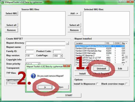

  • Hallo Walt,
    wenn MapSource wegen eines Runtime Errors nicht startet, dann ist meistens bei der letzten Karteninstallation etwas schief gegangen. Mit dem MapSetToolKit kannst Du den zuletzt installierten Kartensatz auswählen und deinstallieren.
    Danach sollte MapSource wieder starten.
    Gruß, Martin

  • Vielen Dank für den Rettungsring, Martin. Für diesmal habe ich mich allerdings selber aus dem Sumpf gezogen, mit dem in diesem Forum schon mehrmals erwähnten MapSourceFix.
