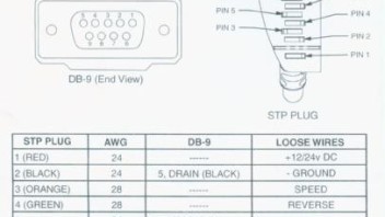

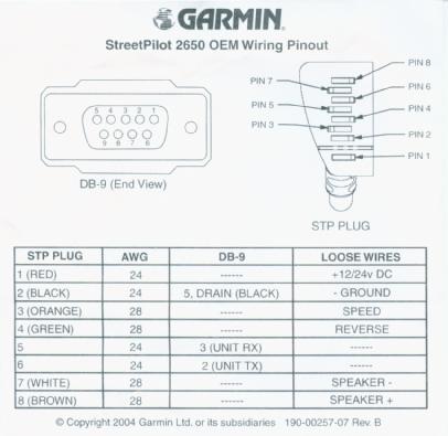

    ich habe ein kleines Problem mit den Kabelfarben:
    Das Cradle hat einen Stromanschluss mit einem Garmin Rundstecker, das Navigerät selbst wird mit dem flachen Schiebestecker angeschlossen.
    Ich habe 3 Farben: lila, rot und schwarz. 2 x Plus und 1 x Masse.
    Kann mir jemand den Anschluss aufbröseln?
  • Ich würde zum Freundlichen gehen und das originale Y-Kabel kaufen, dann hast Du Ruhe mit Kabelsalat und garantiert keine Nässeprobleme. Außerdem funzt damit das Cradle auch wirklich :tup:.
    Ich hoffe, daß Du nicht furchtbar böse bist, wenn ich mein bestens funktionierendes Y-Kabel nicht zerschnipsle :p.
    Schöner Gruß
    Hans
    >> Vermessen heißt Leben mit Fehlern höchster Präzision. <<
  • ... es geht um den motorradspezifischen Anschluss, also vom Y-Kabel an den Moppedstrom; ich habe soeben das Y-Kabel für die Bordsteckdose aufgeschraubt, dass lila Kabel ist kurz abgeschnitten und hat keine Verbindung.
    Somit ist alles klar.
    THX
    Edit: Lila ist für Lautsprecheranschluss.
  • ... im Autobahnvermeiden-Thread hat ein User geschrieben:
    "Hab mir den 2650 gezielt ausgesucht und hab' den Tacho angeklemmt."
    Da macht das lila Kabel natürlich eher Sinn.
    Zumal am Cradle ein Audiojack vorhanden ist.
    Einspruch akzeptiert.;)
