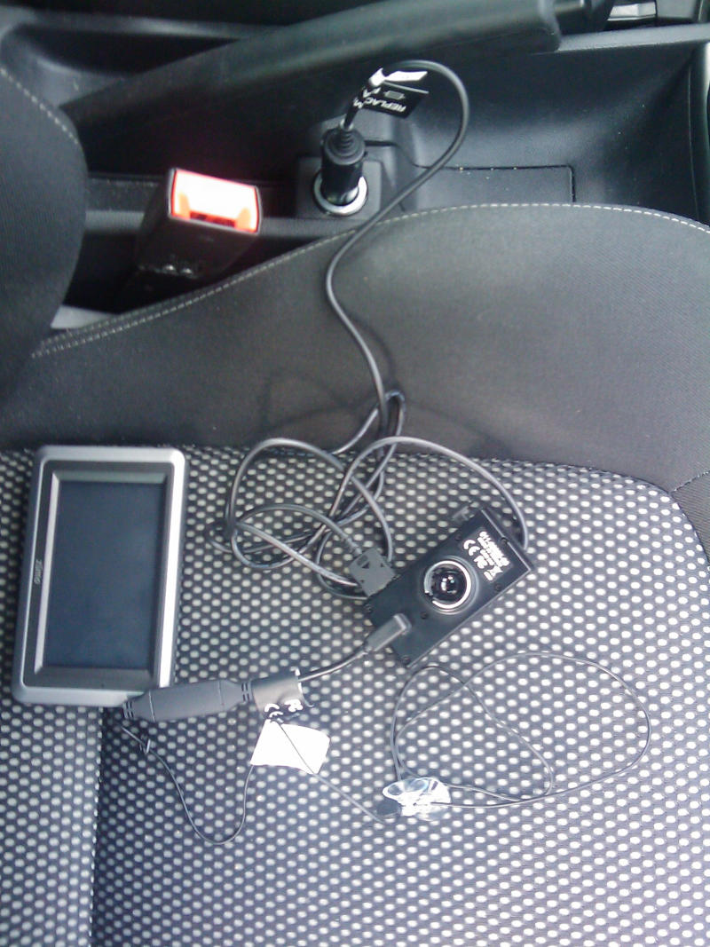

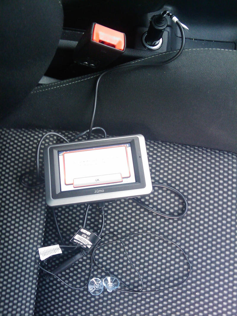

    Runter ans Auto und das Zümo in die Halterung geklingt. Stromversorgung angeschloßen (Batteriezeichen im oberen Eck verschwiendet). GTM an die USB Buchse der Autohalterung angeschloßen.

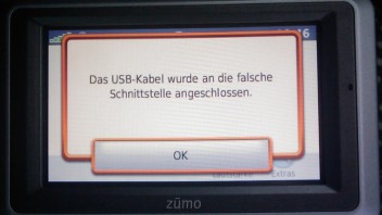

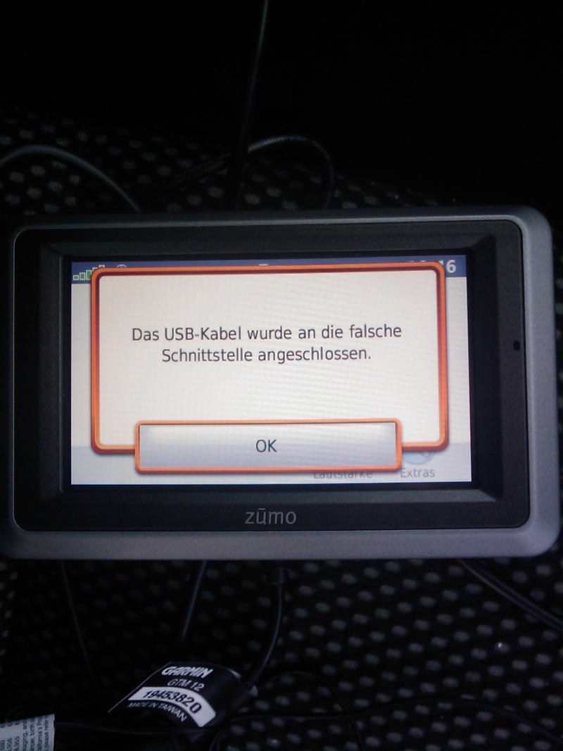

    Da Poppt bei mir folgende Fehlermeldung auf: USB-Kabel an falschen Anschluß angesteckt (So oder so ähnlich).

    Ja, würde so auch gehen. Aber anderster habe ich den Druck die Halterung endlich zu verbauen. Nichts desto trotz, habe heute morgen die Halterung angeschraubt. Gleiches Problem, sprich gleiche Fehlermeldung. Rein Theoretisch kann es jetzt nur noch das 660 oder der TMC Empfänger sein.
