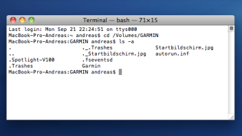

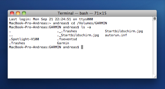

    Hallo 7ofnine,
    nun , das ist gar nicht so schwer.
    Stellen Dich im Terminal (=Konsole) mit dem Befehl cd /Garmin auf das Garmin-Gerär und gebe anschließend den Befehl ls -a ein. Dieser Befahl listet Dir den Inhalt des aktuellen Verzeichnisses an - inklusiver aller Dateien (auch den versteckten). Anschließend kannst Dur den .Trash-Ordner mit rm .Trash löschen.

  • Guten Morgen!
    aber wenn ich rm .Trash eingebe kommt:
    No such file or directory
    wenn ich rm . Trashes eingebe kommt:
    Tschuldigung - kleiner Fehler von mir - der vom Mac erzeugte (und versteckte Papierkorb) nennt sich .Trashes und nicht .Trash, daher die Fehlermeldung "No such file or directory".
    Gebe bitte ein rm -r .Trashes ein (und beantworte ggf. die folgende Frage mit Y), dann ist der Ordner weg. Die Option -r löscht auch ganze Verzeichnisse.

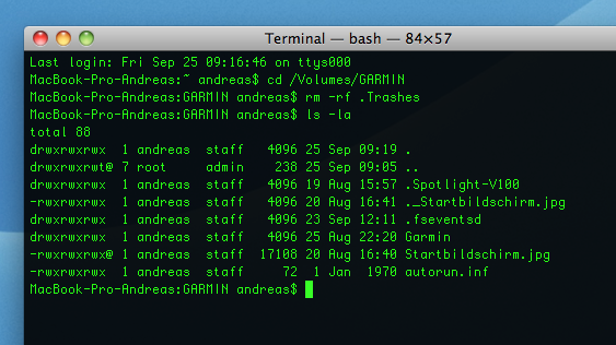

  • Hallo 7ofnine,
    Du hattest soweit alles richtig gemacht, nur beim ersten Befehl ein Leerzeichen vergessen. Damit der Befehl nicht nochmal nachfragt, kann man ihn um eine weitere Option (-f) zum Schweigen bringen; d.h. also rm -rf
    Ich habe die Szenerie gerade eben mal nachgestellt., d.h. ein paar Dateien auf den Zumo geschoben und über den Finder gelöscht, so dass der .Trashes - Ordner wieder entsteht. Mit rm -rf war das Ding dann ohne gross zu zucken weg:
