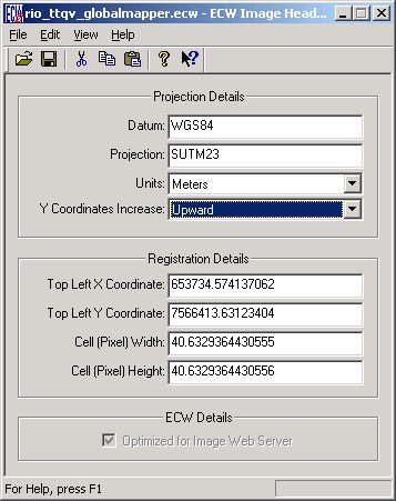

  • Die ecw war doch mit UTM/WGS84 gespeichert! Helmut
    aber eben nicht richtig, wie es sich jetzt herausgestellt hat. Woher im Header deine Grade herkommen ist mir unklar. Jetzt stehen auf jeden Fall Meter drinnen und es funktioniert.

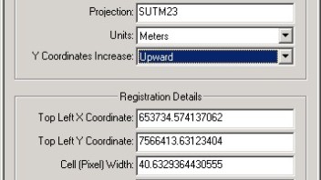

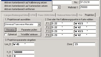

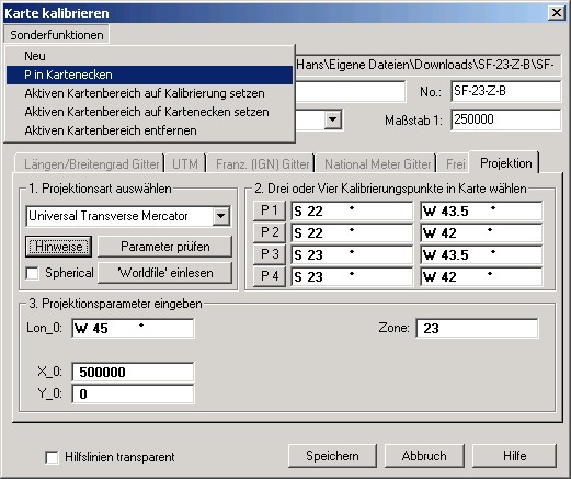

    Hallo Helmut,
    da steckt ein Denkfehler drin. Das zur UTM-Projektion gehörende Gitter ist ein rechtwinkliges Meter-Gitter, d.h. wenn da als Projektion UTM im ECW-Header steht, ist die zugehörige Einheit Meter, deshalb bietet der AU-ECW-Kompressor in diesem Fall auch nur Meters und unknown an. Alle weiteren Angaben im Header müssen dann in Metern sein, damit die Abbildungsgleichungen richtig funktionieren. Daß TTQV und Global Mapper die Datei trotzdem anzeigen, ist imho einer toleranten Implementierung zuzuschreiben.
    Nicht verstanden habe ich, warum du eine Karte, deren Projektion, Datum und Eckkoordinaten dir bekannt sind, in TTQV mit 3x3 statt über Projektion kalibriert hast. Ich habe deine Musterkarte neu kalibriert, Screenshot siehe unten, cal-Datei angehängt. Diese so kalibrierte Karte kann Global Mapper direkt importieren und problemlos weiterverarbeiten, bei Erzeugung einer ecw-Datei wird dann auch ein UTM-konformer Header geschrieben, siehe zweiten Screenshot.
    Du wirst wohl nicht um Global Mapper herumkommen, das hätte für dich auch noch den Vorteil, daß du dir damit auch die WMS-Daten in wählbaren Ausschnitten direkt holen kannst.
