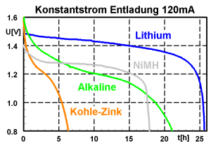

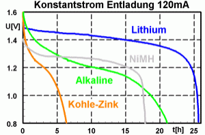

  • Sorry, aber dieser Vergleich zwischen Batterie und Akku hinkt total und führt in der Praxis zu volkommen falschen Schlüssen!
    Ein Akku gibt über seine gesamte Entladezeit mehr oder weniger konstant 1.2V Spannung ab, erst wenn er unter ca. 10-15% Restkapazität hat, sinkt die Spannung unter diese 1.2V.
    Eine frische Batterie fängt bei 1.5 V Spannung an, und geht sofort ziemlich linear mit der Spannung runter. Bei 50% Kapazität ist sie bereits unter den 1.2V eines Akkus angekommen, und wenn nur noch 10% Ladung vorhanden sind, liegt die Spannung sogar schon unter 1.0 Volt.
    Da sich nun aber viele Geräte bei Spannungen unter 1.2V abschalten, bleiben mir von den tollen "3500 mAh" einer Batterie also vielleicht nur die Hälfte als nutzbare Kapazität. Die zweite Hälfte kann ich sie vielleicht in einer Taschenlampe benutzen, aber sicher nicht mehr in einem Navigationsgerät!
    Somit schlägt ein Akku in fast allen Fällen eine Batterie, zumindest bei digitaler Elektronik und im Falle von eneloop sogar bei Lagerzeiten von über 2 Jahren. Erst bei deutlich längerer Lagerung wäre eine Batterie die bessere Wahl als ein eneloop.
    Noch schlimmer wird das ganze in Digitalkameras wo auch noch Innenwiderstand und Hochstromfähigkeit eine Rolle spielen...hier kann es passieren dass ich eine Batterie sogar nur zu 30% nutzen kann bevor die Kamera "low battery" anzeigt! Die restlichen 70% muss ich dann in anderen Geräten entnehmen!
    Und noch was: Bei den eneloops ist es meiner Erfahrung nach (und auch belegt durch Datenblätter) so, dass während der gesamten Entladung die Spannung leicht über der eines "normalen" NiMH Akkus liegt. Dadurch verschiebt sich auch der Abschaltepunkt am Ende der Kapazität nach hinten. Damit liefert ein 2100mAh eneloop in vielen Fällen doch noch mal 5 oder 10% mehr Laufzeit als ein "normaler" 2100mAh. Oder andersherum: Genau so viel Laufzeit wie ein "normaler" 2300mAh. Und damit wird die Lücke zu einem 2700mAh-Akku schon mal kleiner sogar wenn beide frisch nach Ladung benutzt werden und die Lagervorteile des eneloops noch gar nicht eingerechnet werden!
