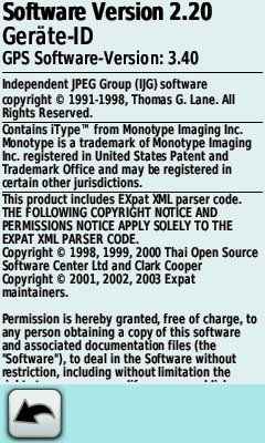

  • Oregon 550t SW 2.20, GPS SW 3.40
    Bist Du Dir da sicher?
    Soweit mir bekannt ist, gibt es für das 550er erst die 2.10. Auch mein Gerät hat nur die 2.10.
    Edit: Ja, scheint doch möglich zu sein, wie gerade in einem anderen Thread lesen konnte. Schade ist diese Version nicht öffentlich. D.h. Vergleich zum eigenen Gerät ist nicht möglich.
