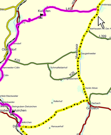

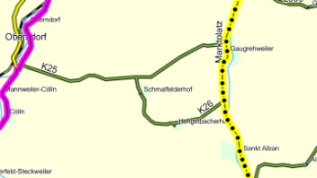

  • Hallo liebe Garmin-Freunde, habe heute bei einer Tour ins nördliche Elsass folgendes festgestellt.
    Tour war mit "Gummiband und grauen WP" geplant und auf den Zumo 660 überspielt. Durch baustellenbedingte
    Straßensperren musste ich die Route verlassen und wollte diese mit entsprechender Umleitungsbeschilderung
    wieder einfangen. Bis 500 m vor wiedererreichen des geplanten Abschnittes (s. Pfeil in nachfolgender Grafik)
    wollte mich der Zumo wieder zurücklotsen. Hatte dann z.B. 69 km Entfernung drauf, als ich wieder auf der
    geplanten Route war, innerhalb von Sekunden nur noch 40 km. Habe ich da einen Fehler in meiner
    denk- oder bedienweise oder ist das normal.

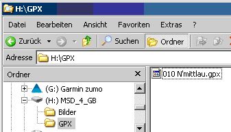

    Aber ... habe die Datei jetzt als .gpx in ein Verzeichnis GPX auf der SD-Karte geschoben, trotzdem bekomme ich sie mit
    Eigene Dateien - Daten importieren - Routen
    nicht angeboten. Habe ich noch einen Denkfehler? Bin für weitere Tips dankbar.

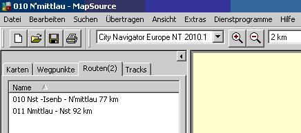

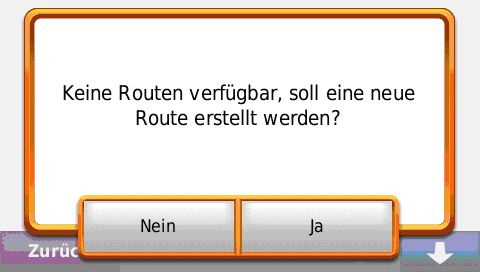

  • Hallo SuzieQ, danke für die prompte Antwort :)
    irgendwie funzt es bei mir nicht. Habe eine .gpx-Datei auf die SD Karte kopiert, diese hat zwei Routen.
    Anschliessend zur Kontrolle die Datei von der SD-Karte mit MapSource geöffnet. Beide Routen sind da.
    Zur Kontrolle; im Garmin sind z.Z. keine Routen verfügbar.
    Beim Import bekomme ich nur Routen angezeigt, die ich vorher mal direkt aus MapSource auf den Zumo übertragen habe, aber nicht die auf SD-Card.
    Hast Du noch einen Rat:confused: Danke:tup:

    bei mir funktioniert das Importieren nur, wenn die gpx datei im Ordner
    SD-Card:\GARMIN\GPX liegt.
    Gruss,
    Squee
  • Nur so funktioniert es auch bei meinem Zumo.
    GPX-Dateien müssen im Pfad µSD-Karte:\GARMIN\GPX gespeichert sein.
    Und bevor die Frage aufkommt, POI-Dateien können in einem beliebigen Pfad auf der µSD-Karte gespeichert sein.

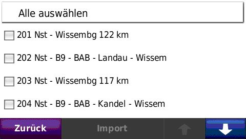

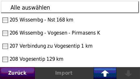

  • Hallo SP2610 Verwöhnter,
    wenn ich jetzt in Extras - Eigene Daten - Route(n) - gehe, bekomme ich nur die zwei von SD-Karte importierten Routen angezeigt, richtig, weil ich ja alle anderen Routen gelöscht haben.
    Wenn ich jedoch in Eigene Daten - Daten importieren - Routen gehe, bekomme ich sowohl die zwei wirklich von SD Karte importieren Routen als auch die vorher über MapSorce überspielten und inzwischen gelöschten Routen angezeigt (s. mein Beitrag vom 25.8. Bild 4+5)
