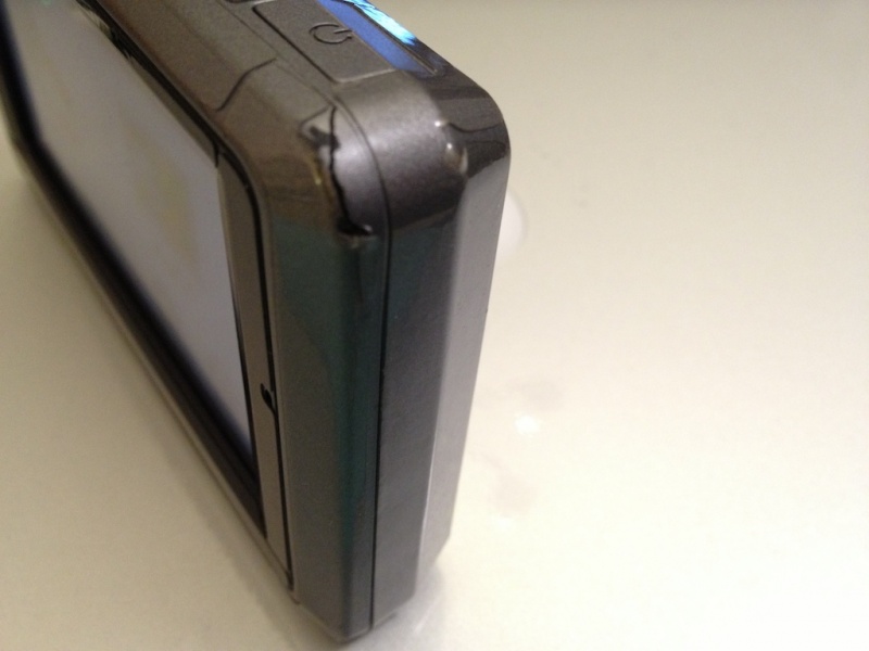

  • Hallo Zusammen,
    gestern war für mich und den Zumo ein glorreicher Tag. Ich habe ich nämlich aus ca 1,5 m höhe fallen lassen :mad: nun hat das Gehäuse einen riss.
    Weiß jemand wie und wo ich das Gehäuse tauschen lassen kann?
    Grüße feelfree

  • Das wird ein teurer Spass. Das ist kein Garantiefall. Rechne mit ca 2xx € Reparaturaustausch. Es gibt ein neues Geraet. Da Garmin nur einen Austausch vor nimmt.
  • Weiß jemand wie und wo ich das Gehäuse tauschen lassen kann?
    Für Händler gab (gibt :confused: ) es Dummygehäuse für die Präsentation. Gehäuse ohne technisches Innenleben. Wenn es da für das 660er auch geben sollte, wäre das evtl. eine preisgünstige Alternative.
    Umbauen müsstest du aber selbst und ob du einen Händler findest, der dir den Dummy von einem relativ neuen Modell abgibt, ist auch fraglich (soweit es diese Gehäuse überhaupt noch gibt).
    Heinz
  • Mach dir aber nicht zu grosse Hoffnungen. Gemäss Angaben von Touratech soll das Gehäuse verklebt sein!?

  • "Gemäss Angaben von Touratech soll das Gehäuse verklebt sein"
    feelfree,
    Nachdem ich meinen Zumo schon komplett zerlegt habe: Du kannst aller relevanten elektronischen Komponenten entfernen und die Gehäusehälften "theoretisch" tauschen, ob Garmin die als Ersatzteil rausrückt ist die andere Frage.
    P.S.: ich konnte keinen Kleber entdecken, allerdings sind manche Teile des Gehäuses nicht trennbar, z.B. das hintere Anschlussfeld.
    Viel Glück!
    GZ

  • ...Nachdem ich meinen Zumo schon komplett zerlegt habe: Du kannst aller relevanten elektronischen Komponenten entfernen und die Gehäusehälften "theoretisch" tauschen, ob Garmin die als Ersatzteil rausrückt ist die andere Frage.....
    So, gemäss Garmin-Schweiz kostet die "Reparatur" (Gerätetausch) stolze CHF 500.-.
    Eine Frage an Graf Zeppelin: Weisst Du noch wie das Ding auseinander geht? Im Batteriefach schaut es so aus, als ob eine Schraube unter dem Kleber sitzt. Dort beginnen?
    Dann wäre eine Reparatur mit 2K-Kleber von innen her möglich. Hält garantiert dicht.
    Oder sonst halt von aussen verkleben. Ist nicht ganz so sicher wie von innen, wird aber auch funktionieren.
