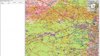

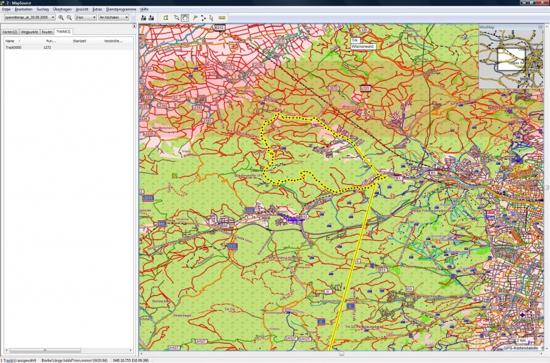

  • danke für deinen tipp!
    ..aber ich kann mit gpsbabel die daten von mbike nicht konvertieren. "ups da ging was schief" ...wie muss ich das einstellen? ..hab bei ausgabe auf *.gpx eingestellt.
    edit: die kompass(DAV) lässt sich in *.gpx konvertieren. ....und wie seh ich da dann was in mapsource? ..bei tracks/routen/wp ist kein eintrag?

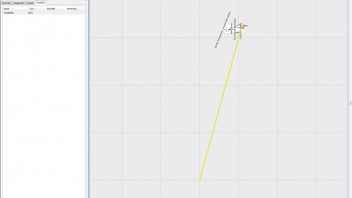

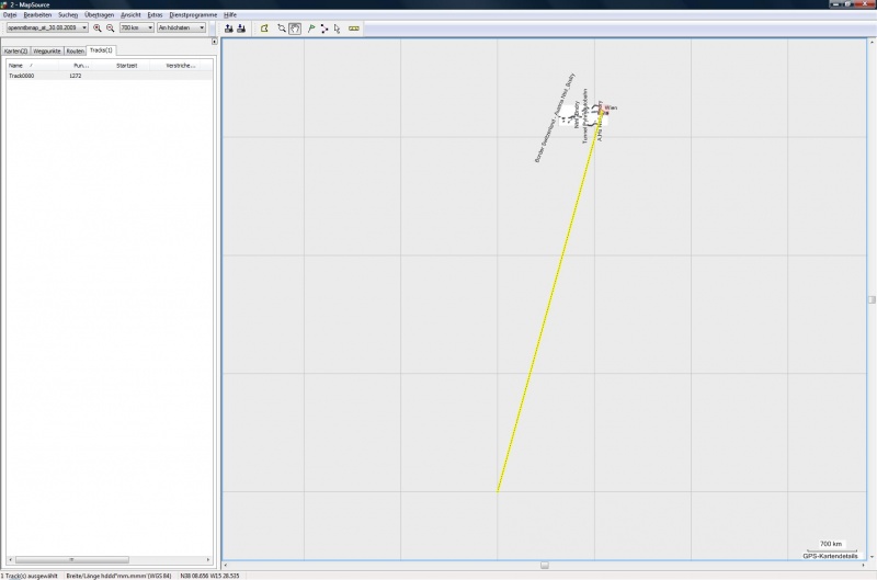

  • hallo,
    ein Trackpunkt hat anscheinend keine Koordinaten Lat=0 Long=0
    Lösch diese(n) dann bleibst du in der Heimat.
