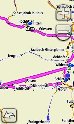

    Kurz vor dem Ziel hat er einen willkürlichen Wegpunkt von meinen Wegpunkten per Luftlinie von der Autobahn aus angesteuert und von dort per Luftlinie zurück auf die Autobahn, wo es dann normal weiterging! Zusätzliche Länge ca. 40 km.

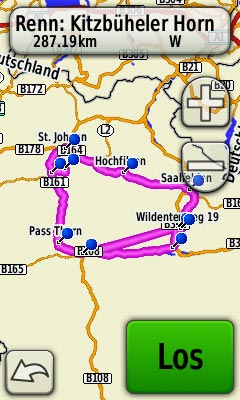

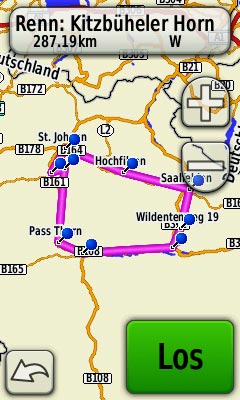

  • Hatte das Problem Ende August auf einer Motorradtour in den Alpen auch festgestellt. Wollte erst mit dem Oregon die geplante Tour fahren, habe dann aber doch lieber mein altes Quest verwendet, für das ich eine Halterung und Stromversorgung am Mopped habe. Das Oregon war dann als Backup und zum Geocachen dabei. Bei einigen Strecken hat dann das Oregon bei der Routenberechnung irgendwelche Wegpunkte in die Routen eingebaut.

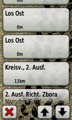

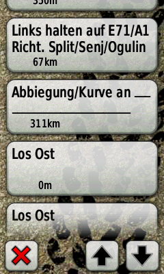

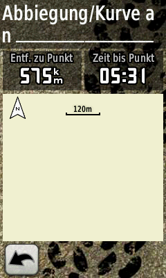

  • Ich bin inzwischen kurz davor, mir irgendetwas anderes zu kaufen. Dieses Routing-Problem ist extrem nervig, wenn man sich wirklich beim Autofahren auf die Hinweise verlassen will. Nach der Neuberechnung kann es sein, dass die Software irgendeinen Wegpunkt plötzlich direkt anfahren will und mich dann in die völlig falsche Richtung führt. Das hat mir in den letzten Wochen den Blutdruck ziemlich hochgetrieben.
    Jedesmal nach Neuberechnung der Route muß ich nachschauen, WO die Software denn jetzt ihren geliebten Wegpunkt reingebastelt hat. Wenn ich Glück habe, dann erst später auf der Route und ich kann mich noch ein wenig leiten lassen. Wenn ich Pech habe, dann schickt mich das Routing direkt wieder in die Wüste.....
